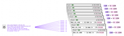

Im MPC gibt es pro Sequence 64 Tracks und ich habe festgestellt, daß ich dauernd die Tracks einzeln anwähle, um dort
dann über den Behringer-Controller den Velocity-Wert zu ändern (und bedingt durch meine Arbeitsweise bekommen alle Tracks 1-8 denselben Velocity-Wert).
Danach weiter, für die Tracks 9-16 wieder alle denselben Velocity-Wert einzeln einstellen (wieder ein- u. derselbe Wert für die Tracks 9-16).
Das ist mühsam, deswegen hoffe ich mit dem Miditemp PMM88-E Abhilfe schaffen zu können.
Bevor ich was kaufe wollte ich aber erstmal hier die Experten fragen, ob das so klappen könnte?
Dass ich am Behringer-Controller den ersten Drehregler auf "1" setze und im Akai MPC empfangen nun die Tracks 1-8 der aktuellen Sequences alle gleichzeitig den
Velocity-Wert, welchen ich am zweiten Drehregler des Behringer-Controller einstelle?
Und dann genauso wieder für die Tracks 9-16, wenn ich im Behringer-Controller auf "2" umschalte?

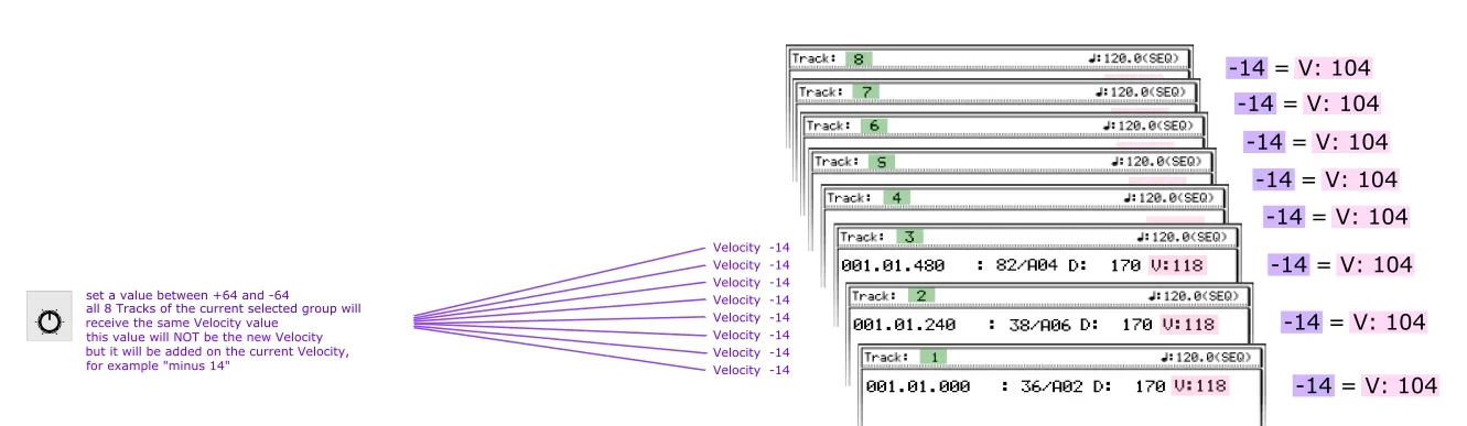

Also der erstes Regler des Behringer-Controller ist zum Umschalten der Spuren 1-8, 9-16, usw.
Das Behringer-Gerät sendet einen Velocity-Wert (Reglerstellung seines zweiten Reglers) an das Miditemp-Gerät.
Das Miditemp-Gerät macht aus dem 1 Signal nun 8 Signale und sendet diese für die Spuren 1-8 ans MPC.
(Schaltet man am Behringer-Gerät mit dem ersten Regler um, wird der vom Behringer-Gerät kommende Velocity-Wert vom Miditemp-Gerät nun stattdessen für die Spuren 9-16 weiter gesendet.)
Mit dem dritten Regler des Behringer-Geräts macht man dasselbe wie mit dem Regler, der den Velocity-Wert liefert. Nur daß der Wert des dritten Reglers
beim MPC so ankommen soll, als seien es für die Spuren 1-8 jeweils identische Wert, die mit einem Q-Link Regler erzeugt wurden.

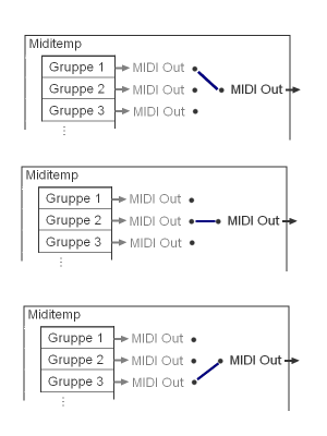

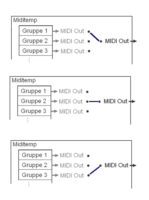

Da die 64 Spuren des MPC aufgeteilt werden in Gruppen zu 8 und da jede MPC-Gruppe eine einheitliche Velocity bekommen soll, müsste man folgendes konfigurieren ...
- 8 Gruppen im Miditemp
- jede Gruppe im Miditemp bekommt 1 Bank
- innerhalb dieser Bank erstellt man 128 Presets für den Velocity-Wert

die Frage beschäftigt mich momentan am meisten: Kann man das auch so im Miditemp vordefinieren, daß alle möglichen MIDI-Notennummern vom MPC ankommen aber die "Miditemp-Gruppe 1" grundsätzlich nur die MIDI-Notennummern 35 – 42 rausfischt und intern weiter routet? bzw. die "Miditemp-Gruppe 2" nimmt aus dem was reinkommt alle MIDI-Notennummern 43 – 50 usw.
Und dann, daß man umschalten kann, so daß nur die Daten einer Gruppe aus dem Miditemp rausgehen ?
(siehe Bild)
Gruppen sind nur für parallele Routings gedacht, das muß ich wohl nochmal als Zitat auf den Beitrag oben erläutern.
Das, was Du hier haben willst, braucht keine Gruppen bzw paralleles Processing, sondern ganz einfache Programme mit gesetzten Filtern, die Du dann umschaltest.
Die Notennummern mußt Du allerdings in die Notennamen übersetzen, damit Du sie am Gerät oder im Editor eingeben kannst, siehe zB mit dieser Tabelle hier: http://www.berkhan.com/basic/manual_7/manual_d/data_d/chap7-3.htm
Denk auch dran, daß die angeschlossenen Geräte sich nicht alle an die Tabelle halten und die Oktavlage unterschiedlich interpretieren, obwohl das eigentlch einheitlich festgelegt wurde.
Ich habe dazu an der MP88 gerade 2 Programme erstellt, IN1 hat mein SL37 und OUT8 das Interface zum Rechner:
1. Note 35-42. Dieses setzt den Filter für alle MIDI Kanäle (omni) auf Lower Notes: B3 und Higher Notes: F4
2. Note 43-50. Dieses setzt den Filter für alle MIDI Kanäle (omni) auf Lower Notes: G4 und Higher Notes: D5
Du kannst die Filter auch auf nur bestimmte Kanäle setzen. Die Filter sitzen am IN1.
Da im Programm natürlich auch ein Routing gesetzt sein muß, sind bei beiden Programmen IN1 auf OUT8 gesetzt, ebenfalls omni.
Denk aber auch dran, daß dann nur die Noten gefiltert werden und keine begleitenden Controller wie Channel Aftertouch. Wenn also, wie in meinem Fall, die Noten von einer Einspieltastatur kommen, die entsprechende Daten erzeugt, muß man die mit ausfiltern.
Diese Programme kannst Du beliebig erstellen und umschalten.

Nochmal zu den Velocity-Werten, jedoch diesmal einen fixen Wert addieren/subtrahieren
Man würde einen "Wert" einstellen und dieser wird dem ursprünglichen Veloctiy-Wert hinzugefügt (bei unterschiedlich ankommenden Velo-Werten wird das Ergebnis bei den 8 Notennummern also diesmal unterschiedlich ausfallen).
Man legt einen "Wert" fest, sagen wir mal die Zahl -14. Dies wird nun dem aktuellen Velocity-Wert in der MPC-Spur addiert, z.B. wenn dort die Velocity 118 war und jetzt -14 hinzu gerechnet wird, ist die neue Velocity 104.
Im Bild ist das Beispiel so, daß alle Spuren vorher bereits denselben Velocity-Wert 118 hatten. Es soll aber auch funktionieren, wenn diese unterschiedlich sind...
Beispiel:
Velocity (alt)
Track 1: 24
Track 2: 71
Track 3: 86
Track 4: 63
Track 5: 28
Track 6: 44
Track 7: 59
Track 8: 17
Regler wird auf "-14" gestellt
Velocity (neu)
Track 1: 24 + (-14) = 10
Track 2: 71 + (-14) = 57
Track 3: 86 + (-14) = 72
Track 4: 63 + (-14) = 49
Track 5: 28 + (-14) = 14
Track 6: 44 + (-14) = 30
Track 7: 59 + (-14) = 45
Track 8: 17 + (-14) = 03

Dazu müßte man im Velocityprozessor einen variablen Offset abhängig von einem Controller definieren können, und das geht nicht, der Offset muß pro Kurve/Kanal fest eingestellt sein.
Das ist schon sehr speziell was Du da vorhast. Ich kann man schauen, ob dieses EES Ding, was hier liegt, sowas kann, glaub es aber nicht.
Möglicherweise kann der MIDIpal bzw MIDIGal, so es den noch irgendwo gibt, sowas, da bin ich aber überfragt.
