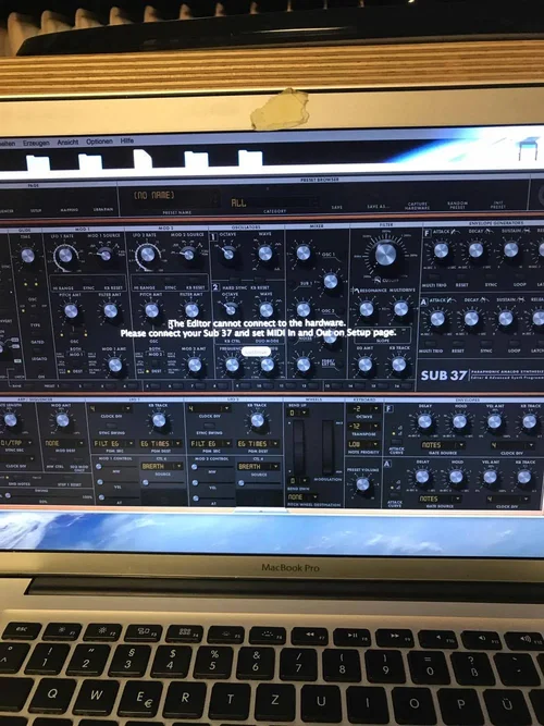

Hallo. Habe mir ein Sub37 gegönnt,habe aber ein kleines Problem. wenn ich den Editor über eine DAW (Ableton) öffnen möchte, kommt eine Meldung über ein Midi Problem. Kennt das zufällig jemand und kann mir vielleicht ein Tipp geben, wie ich den Editor zum laufen kriege. Aktuelle Firmware ist installiert.. Grüsse

Ist wohl ein ähnliches Problem, was es lange Zeit auch beim Minitaur gab/gibt, dass DAW und Editor nicht gleichzeitig auf die Midi Treiber zugreifen können. Simpler Workaround: Den Sub37 gleichzeitig über MIDI-Din und USB mit dem Rechner verbinden, der Editor steuert den SUB37 über USB und die DAW (dort unbedingt die USB Midi Anschlüsse für den SUB37 deaktivieren) gibt die Noten über MIDI-DIN an den SUB37 weiter. Es wird dann natürlich hierfür ein extra MIDI Interface benötigt.

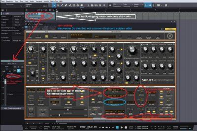

Ich bin im Job drum schreibe ich auf gut dünken, aber sobald er den Editor als Effekt PlugIn geladen hat, ist Ableton eigentlich raus.
Du musst im Editor selber die In/Outs auswählen, und nichts im Sub-37 umstellen. Ist der Sub den in deinem Gerätemanager erkannt? Ich habe meinen am MidiInterface, da ist da eh egal.

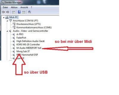

Hier mal ein paar Bildchen, wie es aussehen sollte:
