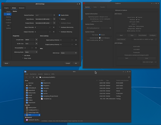

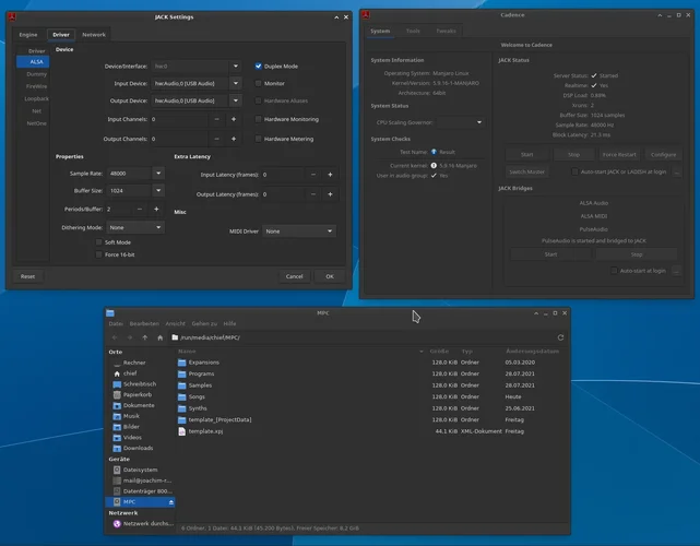

Ein paar Fragen hätte ich auch, so weit ich das der Anleitung entnehmen konnte ist der MPC One bei Bedarf auch Audio Interface/Controller. Hat das schon jemand unter Linux probiert, ist er Class Compliant, gibt es Windows ASIO Treiber?
Treiber habe ich noch nicht ausprobiert (benötige ich nicht) - sollte aber via Alsa funktionieren (wenn es Class Compliant ist).
Im Controller Modus wird jedoch die externe Fesstplatte als USB Device zur Verfügung gestellt - kann man sich einfach mounten, ist praktisch um Backups zu erstellen.
Ich habe es gerade ausprobiert - externe SSD der MPC gemountet und dessen USB Audio via cadence/JACK/ALSA eingebunden.
Funktioniert - siehe Screenshot:

Ich plane schon 'ne Weile was mit Linux zu machen, hab' noch 'nen PC mit i7-2600/8GB den ich dafür einspannen und das MPC One als Audio Interface nutzen zu können ist ein weiteres Argument für die Box. Die angezeigte Latenz von 21.3ms ist aber jetzt nicht das was ich bei Softsynths zu erwarten hätte oder geht da z.B. den Buffer Size betrifft auch weniger, irgendwas um 10ms Output Latenz sollten es schon sein ;)
