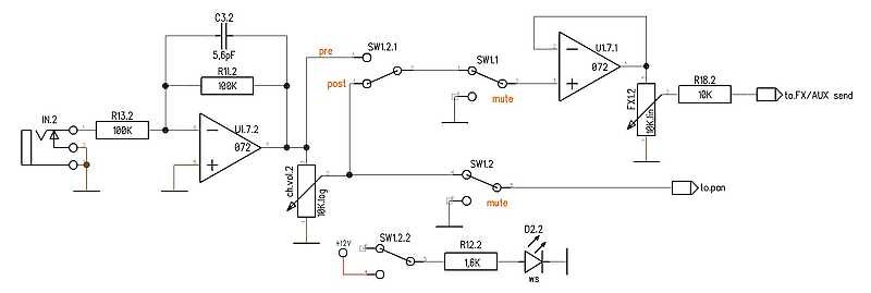

Thema mute...
Wäre mute so ok?
Ich hätte ja gern noch ne Status-LED für mute vorgesehen, aber da bräuchte ich ja nen switch mit nem 3. Kontaktsatz. Das könnte man dann auch über nen elektronischen Schalter realisieren.Was nehmen? Gibts ne Empfehlung?

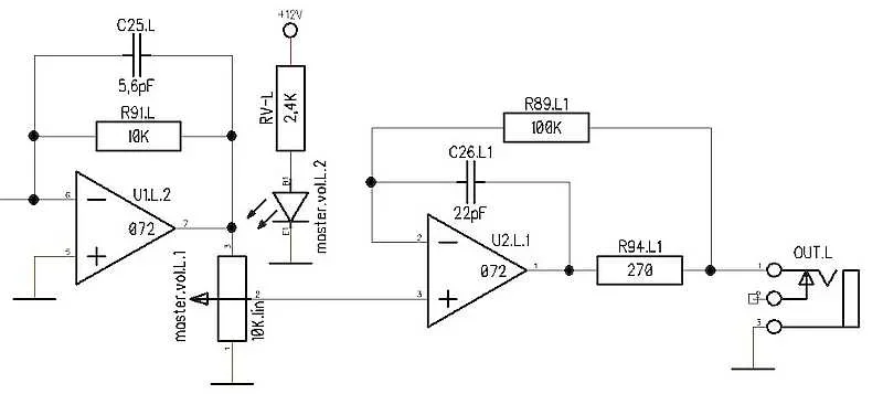

Jetzt hätte ich nur noch ne Fragen zu den master-Fader. Ich hätte da gerne welche mit LED genommen. Jetzt ist es aber so, dass ich 45mm Fader mit log-charakteristik nur als 100K finde (mouser).Was meint ihr, wären 100K auch ok? Kennt jmd andere Bezugsquellen für LED-fader 45mm Schiebeweg und 10Klog? Hier meine Schaltung, frei nach Haraldswerk...
Die TL072 werden durch NE5532 ersetzt...

Ciao Werner,
@claudio
Was ist PFL?
wie @Feedback verlinkt hat, ein Vorhörsammelbus. Inputs sind in der Regel PFL (PreFadeListening), Auxe und Gruppen sind in der Regel AFL (AfterFadeListening) auf diesem Bus.
Thema Mute, sieht auf den ersten Blick gut aus, ausser: ist das aux Sendpoti lin? Sollte auch log sein.
Mit elektronischen Schaltern und ein wenig Logik könntest Du wie auch von @fanwander vorgeschlagen sehr praktische Mutingfeatures realisieren. Ich denke da an Solo-in-place, Mute Gruppen, All on/off.
Zum Masterfader: 100k sollten mMn. kein Problem darstellen, die Skala ändert dann.
Gruss
claudio

Ja, das aux-sendpoti ist (war) auch lin... Ich habs geänderst... Ich werd mir bzgl mute und elektronischen Schaltern wohl noch was ausdenken müssen, wobei ich wohl mute-features für meine Anwendung außenvor lassen werde.

Ich würde den Fader immer Ein- und Ausgangsseitig mit Koppelkondensatoren und Eingangsseitig mit einem niedrigen Widerstand an die Opampstufen hängen. Kuck Dir mal diverse Schaltpläne von Mackie / Behringer / Soundcraft etc an (und es schadet auch nicht sich mal die Schaltung von 'nem großen Studiopult zu studieren).
