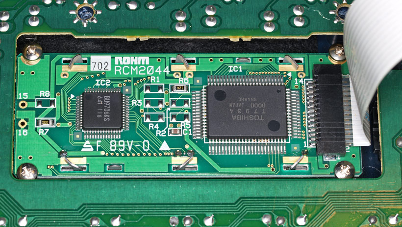

naja und sonst kann ich nur empfehlen, wenn man denn unbedingt basteln möchte,
das alte 2*16 oder 2*20 display rauszuschmeissen und ein PLED einzubauen.
die ML-303 V5 und V6 haben wir damit gebaut und es ist schon der hammer,
was für blickwinkel bei sensationellem kontrast damit noch möglich sind !
http://www.lcd-module.de/deu/pled/pled.htm
leider passt das nicht überall von den maßen ohne weiteres...

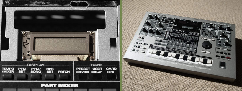

ne, leider nicht so einfach. hier mal zwei bilder, warum es beim JP8000 nicht klappt:
links original / rechts PLED

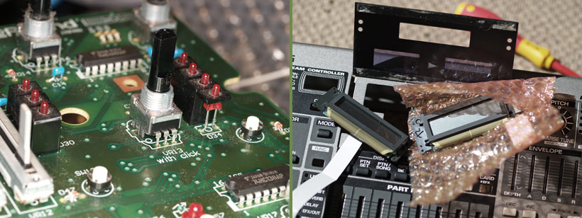

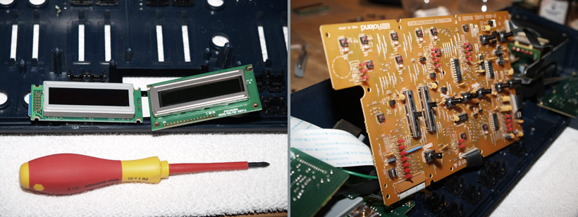

bei einer MC-505 könnte es eher funktionieren:
hier ein austausch gegen original-ersatzteil
wobei auf alle fälle geklärt werden muß, neben der frage, obs vom platz her reinpasst,
daß die signalübertragung kompatibel ist.. also von befehls und zeichensatz her.
hmm... vielleicht doch mal die MC pimpen ?
am besten, mal ne zweite schießen, deren display eh grad stirbt
(ist leider ne krankheit bei denen, display-bauartbedingt)
gruß, guido
p.s.: meine quelle fürs PLED: http://www.htvision.com/productsByCategory_eng.asp?intCatalogID=10008&strCatalog_NAME=PLED's
hab bei denen schonmal 50 stück bestellt, sehr freundlich, schnelle lieferung !
achja, bei 50 fällt der einzelpreis auf 15 per item... :wink:
