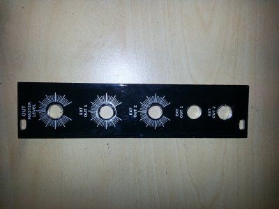

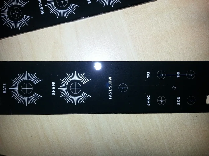

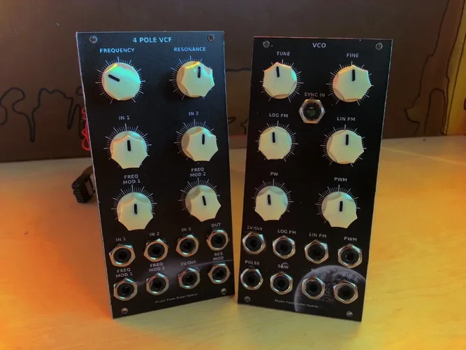

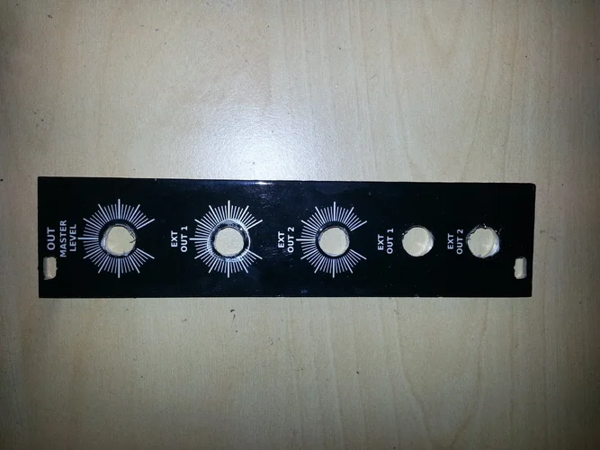

hallo
ich schreib euch mal wie ich meine panels so mache ( hab ich glaub ich schon mal hier gemacht finds aber nicht mehr)
panel:
zum panel zeichen nehme ich gimp ( freies tool mit ebenen und grid, mehr braucht man nicht)
ich definier mir meine leeres bild als vorlage für z.b 3hex30mm oder wie auch immer mit 300dpi und einen grid von ~5mm ( ist aber egal )
meine ganzen teile die ich einzeichne hab ich aus dem internet z.b yusynth pdf pannl vorlage einfach einmal rauskopiert/skaliert und und als einzelbild abgespeichert..die kann ich dann reinziehen in mein lehres bild und herumschieben ...einfacher gehts nicht ...
man kann auch ganze panel reinziehen und so skalieren das wieder auf 300dpi passt ...
das ganze wird als png oder so abgespeichert .
zum panel sesbst hab ich 2 lösungen
1te lösung ( schöner weil bessere kanten und hochglanz )
-leere frontpanel alu 2,5mm 3he std teile bei connrad z.b
-mit dem gespeicherten png geh ich in einen copy shop und druck das mit laster auf selbstklebefolie/hochglanz ( ich kann mehrer grafiken auf ein A3 bekommen ) ..ein ausdruck ~1E ...
-das schneid ich dann aus und kleb es auf das alu panel
-auf den ausdruck kommt dann 2 komponenten lack**
**normaler lack geht auch 2k ist aber kratzfest ( nachteil..der ist nur einmal verwendbar ..also mehr panels auf einmal machen )
in summe mach ich immer so 10 panels auf einmal
in summe kosts 40-80Euro für 10 panels
anmerkung:
die löcher bohr ich danach
schöner wirds wenn vor dem lack die löcher gebohrt werden, die folie wieder runter und eine neue folie geklebt wird dann die löcher mit einem messer ausschneiden ..und lack drauf
lösung 2:(billiger )
-die erstellten grafiken von den panels kopiere ich alle mit einem abstand von ~1-2cm in eine grafik zusammen. den abstand brauch ich danach zum shcneiden
-die fertige grafik schicke ich zu http://www.digitaldruck-fabrik.de ..und las mir da so ein alu dibond schild drucken ~12,8cm x 90cm wo alle meine panels oben sind ( 3mm matt foliendruck UV schutz ) ( kosten ~14,90 )
-jetzt kommt der trick ...die platte/schild schneid ich wie folgt .... scharfe kante an der schnittfläche anlegen ..scharfes messer 2-3 mal rüberziehen bis man durch das alu ist .... danch über einer kante brechen .....bissi nachschleifen an den kanten ...fertig
10 panel ~25-45 euro
lg widy

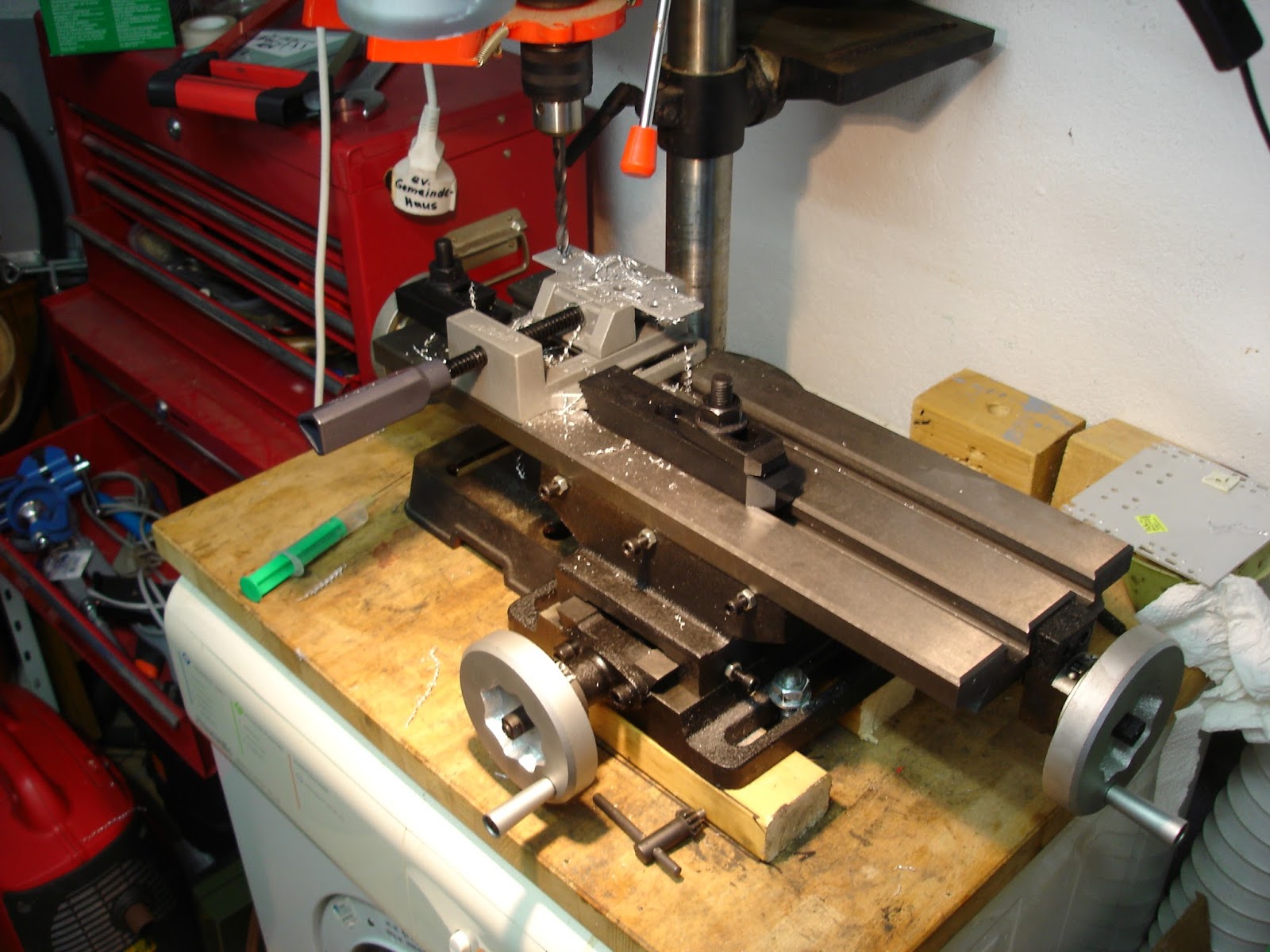

hesspet schrieb:
Alu Bohren ist allerdings durchaus ein wenig "Hexenwerk"
Muss man das bei Vollmond aufm Friedhof machen? Normalerweise geht das prima mit scharfen Bohrern die den richtigen Spitzenwinkel für Alu haben. Idealerweise benutzt man zum Alu bohren kein Öl oder eine Öl-Emulsion zum kühlen sondern Spiritus. Beim entgraten mit einem 60° Senker nicht zu stark mit einem drücken sonst wirft der einen neuen Grat auf.
Guckst Du:
https://tinyurl.com/kgebg7z
  • #52
@Cyborg:
Eben das meinte ich mit Hexenwerk: HSS-G Bohrer :-)
Und ohne Spiritus geht eh nix. Nur wenn man, wie ich, noch nie etwas mit Metalbau zu tun hatte, dann ist es Hexenwerk am Anfang. Überall bekommst Du gesagt: Nimm Metallbohrer. Ergebnis... argh. Also losgezogen im Baumarkt extra ein paar neue HSS Bohrer gekauft und Ergebnis...naja, sagen wir mal, bescheiden.
Das ist der wohl der Fehler den die Meisten machen wenn sie sich an Alu wagen. Ist doch Metall.
Bis Du mal jemand Kompetentes triffst, der einem da mal klar sagt wie es geht und vor allem wo Du diese Bohrer HSS-G bekommst :-) Baumarkt is nich... Und dann klappt das von plötzlich wie mit ....Hexerei.
Getreu dem Motto: „Jede hinreichend fortschrittliche Technologie ist von Magie nicht zu unterscheiden.“ (3. Clarksches Gesetz)
