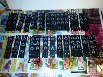

lack nicht im freien verwenden wenns zu kalt wird ... es entstehgen bläschen weil der lack nicht verläuft
lack nicht in der wohnung verweden .....ausser man steht auf kopfweh bzw gesund ist das nicht :)
lg widy

nexter schritt war halt lack ( leicht zu besorgen und leicht in der handhabung, und platz war beschränkt auf einen schreibtisch neben den synths + balkon zum lakieren ) ......die frage war damals wie mach ich am schnellsten 20 panels ohne viel drum herum....und alle auflegen und 1 min mit lack drüber ..10minuten oder so warten und nochmal drüber lackieren war für mich die beste lösung weil extrem schnell und resultat zum aufwand verglichen super
mein workflow war immer ... sommer planen und bestellen und dann im winter mit alle panels beginnen ..vor einem auflegen..dann sieht man wie der backlog schrumpft beim löten ..bis ende vom winter nix mehr da ist :)
danach war mir einheitlicher look wichtig also hab ich immer so weitergemacht ..... ganz simple ..aber ich check mal das laminieren :)...
lg widy
