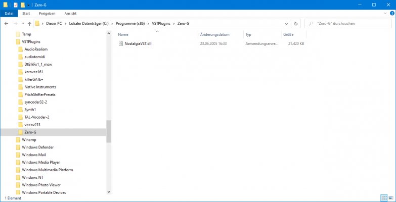

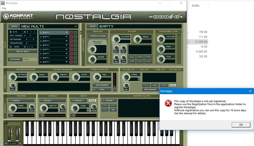

Hallo,
ich möchte gerne die Vst Variante von Nostalgia zum laufen bekommen. Doch ich erhalte ständig, ob im Standalone oder ich lasse Jbridger die Vst Datei suchen, damit ich sie in Ableton nutzen kann, die Meldung, dass es nicht registriert ist.
Mit dem Kontakt 5 funktioniert es, doch wie erwähnt, möchte ich es auch als Vst haben.

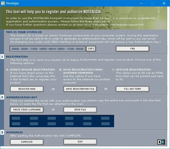

Wenn ich auf "Registrieren" klicke, soll ich einen Authorisation Schlüssel von Native Instruments eingeben. Doch wie soll man das tun, wenn NI ihren Service Center eingestellt haben?
Was mich nur wundert ist, warum soll ich ein Zero-G Produkt bei NI Genehmingen lassen? Wieso nicht bei Zero-G, denn ist doch von dennen?
Hat jemand eine Ahnung, was man machen kann?

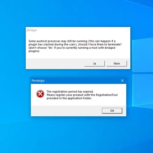

So sieht es aus, wenn jBrider versucht die Nostalgia Vst DLL von 32Bit für den 64Bit Host zu wandeln. Deswegen ist auch unter "Plug-In" in Ableton nicht zu finden.
Diverse Hersteller, wie z.B. Zero-G, Cinesamples usw. nutzen die Kontakt-ENGINE und folglich erfolgt die Authentifizierung/Installation usw. der Kontakt-Instrumente beim Engine-Entwickler, also Native Instruments, durch den Native Access Installer. Zumeist obliegt auch der Support bei NI.
Kontakt-Instrumente sind keine VSTi`s bzw. haben keine VST2/3 Endung, sondern nks.
Lediglich der Kontakt-Player, bzw. also die Engines, werden über die VST Schnittstelle inkludiert, nicht aber die Instrumente selber.
Selbiges gilt auch z.B. für EastWest "Play" Engine usw.
Daher findet JBridger auch i.d.R. u.a. keine Kontakt-Instrumente oder "wandelt" dieses als VSTi´s. (Bin mir hier aber nicht zu 100% sicher, bzw. habe ich das so noch nciht versucht).

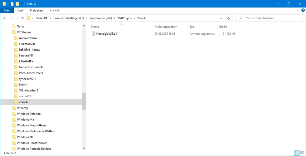

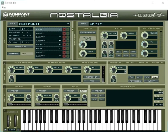

Das ältere Nostalgia welches ich auf DVD habe, enthält eine 32Bit Vst DLL, eine DXi DLL und die Kontakt Library.
Die Download Version die es nur noch gibt, hat nur die WAV Dateien und Einträge, für Kontakt, EXS24 und NN-XT. Was mich nur wundert, dass ich damals es nur installierte, den CD Key eingab und es lief. Apropros, wenn ich einige ältere Projekte lade, wo ich die Vst Version benutzt hatte, wieso soll ich dann den Kontakt laden? Das würde bedeuten, alles mit Kontakt zu ersetzten. Sprich die Einzelne Instrumente raussuchen und die ganzen Einstellungen vornehmen. Das wäre für mich zuviel Arbeit alles zu rekonstruieren.
