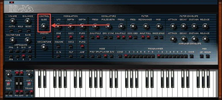

"polyphones Portamento" :
Viele (nicht alle) Polysynths haben das eingebaut: Beispiel OB XA
, aber auch praktisch alle neueren und auch VSTIs....
"ich will ja nicht immer Pitchbend draufhaben" man kann auch mehrere Presets speichern, und dann flink hin und her schalten, muss aber nicht....
"Bin nur mit meinem Pitchrad nicht ganz zufrieden" je nachdem welchen (auch VST-)Synth du hast, kannst Du eventuell die Empfindlichkeit einstellen. Ansonsten verfluche dein Masterkeyboard..... Ich hab auf meinem Synths, auf denen ich das einstellen kann, die Range auf eine Terz bzw eine Quinte eingestellt. Das hängt aber wirklich vom Keyboard ab, wie feinfühlig der Bender ist. Du ziehst, wenn Du nicht den "Ich übertreibs und hab die dicksten ...." Effekt haben willst, (der auch Sinn machen kann) nicht viel mehr als maximal 1 Ganzton.
Danke, ich versteh, ein Glide trotz Polyphonie... Hab ich aber noch bei wenigen Synths gesehen, ehrlich gesagt. Massive zB macht Glide nur Mono, Sylenth ebenso.
