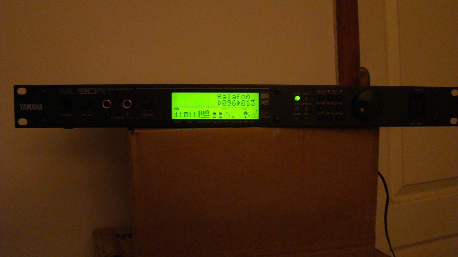

Hallo
Hab einen Yamaha Mu100r gekauft.
Ein paar Stunden nach erhalt des Paketes hab ich den Mu100r eingeschalten.
OS fährt hoch und Display zeigt normal alles an.
Ein paar Sekunden später zeigt das Display nichts mehr an, leuchtet aber noch.
Buttons leuchten auch keine.
Danach die Platte am Boden des Geräts runtergeschraubt und musste entdecken das die beiden PLG Karten nicht drin sind !!!!!
Funktioniert ein Mu100r normalerweise ohne installierte Karten ?
Der XG Teil müsste doch noch zu benützen sein ?
Grüsse
Moroe

Ich bin mir sicher daß Mu100R auch ohne Karten funktionieren da ich meine mal ausgebaut hatte. Soweit ich mich Erinner.
AUßerdem gabs den Mu100R - was viele nicht wissen - auch ohne Karten unter der Bezeichnung Mu90R ;-)
In meinem Ersten gabs auch einmal ein Defekt der ähnlich war. Musste damals das Mainboard austauschen lassen von Yamaha - aber hatte noch Garantie drauf. Ich hoffe mal daß du was anderes hast.
Im MU100R Manual gibt es Hinweise auf die zwei Plugin Boards PLG100-VL und PLG100-VH, die XG Tonerzeugung ist also doch fest verbaut.

Was ich jetzt immer noch nicht wirklich weiss ist, ob der MU100r jetzt wirklich ohne die PLG Karten eigentlich funktionieren sollte.
Scheue mich meine plg 150 AN Karte aus dem AN200 reinzustecken.
Vielleicht schiesst der defekte? MU100r dann die Karte auch noch ab.
