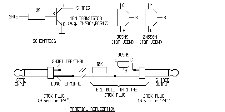

hintergrund: diese fingerkontakte, mit der man die lyra spielt, schließen den jeweiligen kontakt mit masse kurz. um das über ein positives gate-signal zu erledigen, braucht man also pro kanal so einen "v-trig to s-trig converter", wie man sie z.b. auch zum ansteuern von alten moog- oder korg-synthesizern nutzt:

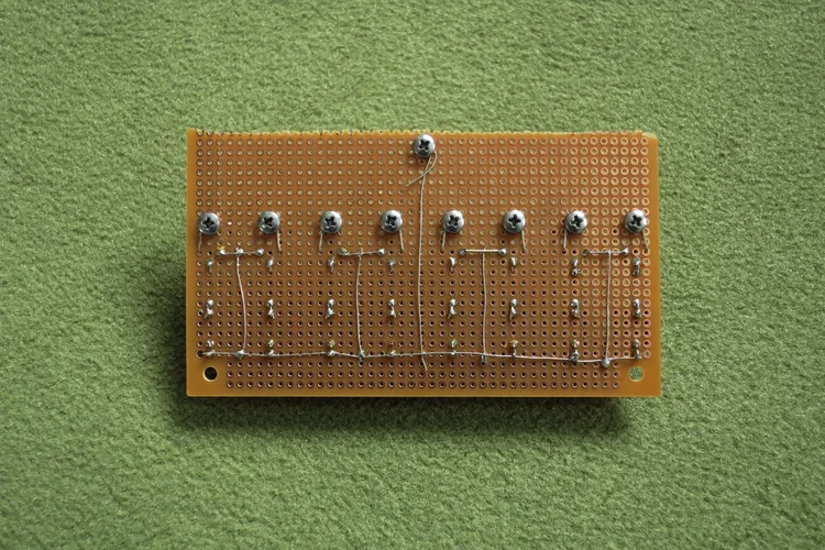

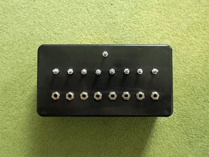

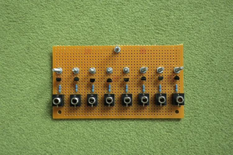

also habe ich 8x genau das in eine box gebastelt:

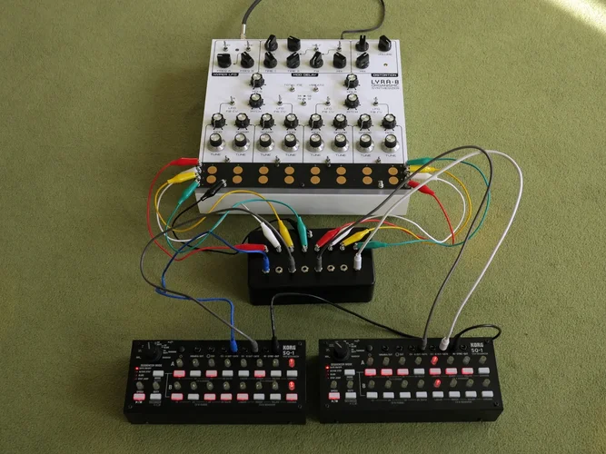

vielleicht nicht sehr elegant, aber hat tadellos funktioniert. den kontakt zur box stellt dabei der original ornament-adapter von soma her:
