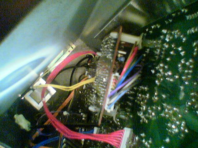

Das Rauschen beim MS-20 kommt NICHT vom VCA, sondern AUSSCHLIESSLICH von seinen Filtern.
(Auch die Oszillatoren des MS-20 weisen keinerlei Grundrauschen auf.)
Anmerkung zum VCA:
Der VCA besteht beim MS-20 und beim MS-10 nur aus einem Transistor in Verbindung mit einem Operationsverstärker.
Das Rauschen, welches hier entsteht, ist, in Relation zum Filterrauschen völlig vernachlässigbar.

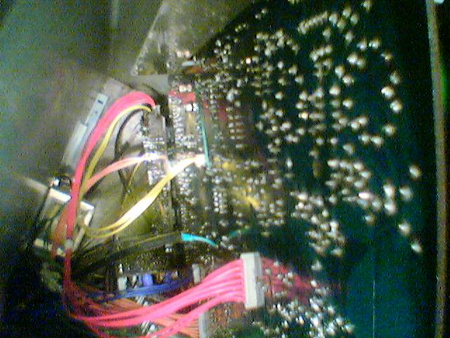

Filter im Detail:
Korg MS-20 (Baujahr vor 1978):
Filter:
Zwei Filterhybride (Korg35), die "hintereinander" angeordnet sind.
Sehr starkes Grundrauschen, weil der (rauschende) LPF zudem vom (rauschenden) HPF "versorgt" wird (Hier sind also ZWEI Rauschquellen "in Serie" geschaltet.).
MS-10:
Filter:
Korg35-Filterhybrid.
Geringeres Grundrauschen als beim MS-20, weil hier nur EIN Filterhybrid verwendet wird.
MS-20 (Baujahr NACH 1978)
Filter:
Im MS-20 ist auf der Rückwand ein sog. "Daughterboard" angebracht, welches mit zwei OTA-ICs` (LM13600) bestückt ist.
Bei dieser Version ist das Grundrauschen am Geringsten.
Ja, das ist mir gestern auch aufgefallen, wo ich das Beispiel aufgenommen habe. Gut zu hören, dass es bei allen Geräten ähnlich ist. Ich hatte ganz vergessen, dass der Vorbesitzer den MS-20 midifiziert hat und hatte schon überlegt, ob dabei etwas passiert ist. Bin da jetzt schlauer.
Anmerkung zum VCA:
Gut zu wissen, Danke.
Filter im Detail:
Filter:
MS-10:
Filter:
Filter:
Interessant. Gibt es da Infos zu, welche Seriennummer wann gebaut wurde? Ich habe z.B. S.nr.: 149989.

Hier ist die Aufklärung über die Art des Filters:
http://www.vintagesynth.com/forum/viewt ... =5&t=40455
Original korg35
LM13600 OTA

.....gibts eigentlich auch a/b vergleiche zwischen ms-20 mit ic35 und ohne.
so um die carakter unterschiede zu zeigen mal abgesehen vom rauschen denn das währ mir rel. egal.
wie sieht da deine persönliche meinung aus?
  • #26
Hallo Unterton
Einen Vergleich zwischen der Hybridversion und der OTA-Version kenne ich nur auf experimenteller Basis.
Denn da ich (immer noch) vorhabe, eine Filterbox (mit voraussichtlich acht Filtern und diversen Modulen) nach MS-20-Vorbild zu bauen, habe ich vor Jahren versuchsweise zwei Filter (HPF und LPF mittels zweier LM13600) auf einer Euro-Platine aufgebaut und untersucht.
Die Unterschiede zwischen der Hybrid-Version (Korg35) und der OTA-Version würde ich (abgesehen vom Grundrauschen) nicht mit den Worten "besser/schlechter" beschreiben, sondern eher mit dem Wort "anders".
Denn:
Es kommt immer auf das jeweilige "Einsatzgebiet" an.
Zu den Unterschieden nur soviel:
Bei der OTA-Version handelt es sich sozusagen um die ("sauber" klingende) "Präzisions-Filtervariante", und bei der Hybrid-Version um die (etwas "schmutzig" klingende) "komplexe (schwindelige) Filtervariante".
Genauer:
Bei der Selbstoszillation (Filterresonanz ohne Eingangssignal) zeigt die OTA-Version einen PRÄZISEN konstanten Sinus, während die Hybridversion ein "pegelabhängig unterschiedlich verformtes sinus-ähnliches Gebilde" ausgibt.
