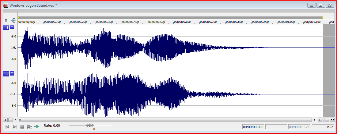

Ok, ich erkläre es einmal ausführlicher. Um ein Sample an eine andere BPM-Struktur anzupassen, verlängert man es im richtigen Verhältnis um die notwendige Anzahl Schwingungen, dabei wird die Tonhöhe des Samples verringert. Bindet man dieses Sample nun in ein schnelleres Projekt ein, wird es entsprechend schneller abgespielt und erhält dadurch die ursprüngliche Tonhöhe zurück. Eine Technik wie Timestretching, die das Sample ohne Tonhöhenveränderung verlängert bringt hier also nichts.

Angenommen, man hat etwas mit 48 KHz auf einen 100-BPM-Track aufgenommen, benötigt es aber für 200 BPM. Verdoppelt man nun jede Schwingung im Sample, wird das gesamte Sample natürlich doppelt so lang und beim Abspielen im vorhandenen 100-BPM-Track wird es eine Oktave tiefer klingen. Lädt man das Sample jedoch in den 200-BPM-Track, wird es doppelt so schnell abgespielt und erhält seine ursprüngliche Tonhöhe wieder zurück.
Aber das hat doch nichts mit den 48kHz zu tun... Eine Änderung der Abtastrate hat keinen Einfluss auf die Länge eines Samples, sondern sagt lediglich aus, wie oft von dem Sample eine "Probe" für das Quantisieren genommen wird.
Angenommen, ich habe nehme ein Drumsample auf, dass 1 Sekunde lang ist und ich taste das mit 48kHz ab, dann habe ich hinterher 48000 Werte. Ändere ich jetzt die Abtastrate auf 96kHz, habe ich hinterher 96000 Werte.
Beides ändert aber nicht die Länge des aufgenommenen Drumsamples.
Das was du beschreibst ist original Timestretching.
Je nachdem ob ich ein Sample schneller oder langsamer spielen möchte als im Original, werden einzelne Schwingungen wiederholt bzw. ausgelassen.
Das hat überhaupt nichts mit SCR zu tun.
