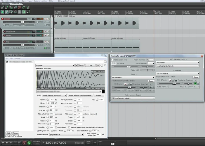

Ich habe die Demoversion installiert und muss sagen: Das Programm ist wirklich gut!
Allerdings hab ich ich dank Sommerloch geraed kein Geld für die Vollversion. Im Cockosforum bin ich auf dem simplen Tipp gestoßen, doch einfach mehrere Instanzen von Reasampleomatic5000 zu nutzen. Ich habe das mal schnell mit Bassdrum und Snare umgesetzt und das ist eigentlichgenau das, was ich gesucht habe:
- Eine Midispur, welche die Daten an die Sampler sendet.
- Mehrere Tracks mit Sampleomatic5000 mit folgenden Einstellungen:
Mode: Sample (ignores Midinote)
Note start/Note end auf den gleichen Wert eingestellt (zB C2 für BD)
Midi-chanel: 1
Das Master-out habe ich an den einzelnen Tracks ausgeschalten und die Signale an einen Master-Chanel geschickt.
Alles gruppiert, so dass es nicht viel Platz wegnimmt und eingeklappt werden kann.
Nun kann ich auf jeden Kanal Effekte legen und präzise Einstellungen vornehmen und im laufenden Betrieb die Samples wechseln und durchhören.
Einmal Bastel/Frickel-Arbeit, dann das ganze als Template gespeichert. Fertig :)

mein mini tip dazu wäre noch das send bei jedem track wegmachen dafür das master / send to p. aktivieren ( links oben )
dann kannst durch einfügen nere leerer tracks und gruppieren subgruppen on the fly machen ohne je ein menü zu öffnen
subgruppen sind für drums ja nie verkehrt :)
Mein Tip wäre 'obey note-offs' wegmachen, ansonsten noch shortcircuit 1.1.2, anstatt Version 2. ReaSamplomatic5000 hat leider kein reverse playback. Sonst noch diese kleine Hilfe dafür: http://forum.cockos.com/project.php?issueid=4439
Noch ein Tip: 'Remove played notes from FX chain MIDI stream' aktivieren, auch 'Round-robin' davor. Dann könnte man z.B. 8 Kick samples hintereinander in die gleiche Spuren reinladen, die dann im Round-robin style variiert werden. Probability entsprechend anpassen, bei 10 Samples die ersten 9 auf 10% setzen, beim letzten auf 100%, damit zumindest immer ein Sample erklingt, wenn man dies möchte.
Schade, dass ein reverse playback noch nicht implementiert wurde, wie hier vorgeschlagen: http://forum.cockos.com/showthread.php?t=115540
Die Kombi aus ReaSamplomatic5000 und shortcircuit 1.1.2 ist auf jeden Fall ein dream team im Reaper, wenig CPU-Last, viel Power. shortcircuit 1.1.2 ist auch ein Synthesizer.
