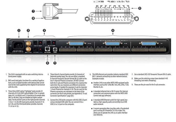

@Summa: Also so wie ich die Anleitung zum 24AI verstehe kannst du auch S/P-DIF D/A Wandler und nicht nur ADAT per TOSLINK anschließen
Ich habe mal die Rückseite aus dem Manual beigefügt, ich erkenne nur die BNC Anschlüsse für Word Clock und die optischen Ausgänge. Wie sollte ich S/P-Dif nutzen bzw. kannst Du mir einen solchen einfachen Wandler nennen? Danke
Die ADAT Ausgänge lassen sich scheinbar in der Mixer Software auf S/P-DIF umschalten. Edit: Ich kenne das von meinem RME USB Interface, da ist das genauso.
