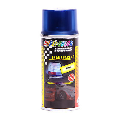

Genial, genau das wird's!
Danke dir!
Die Beschriftung mache ich ohnehin mit Aufklebern, das wird gut lesbar.
Danke auch an die anderen, aber Fensterfolie hat den Nachteil, dass ich dann 48 runde Löcher präzise hineinschneiden müsste, das ginge höchstens mit einer Stanze.

der Rückleuchtenlack wird sehr dunkel und wenig transparent und das schon nach 2 Schichten
nimm lieber Tamiya Ps-39 Translucent Light Blue
Ein echter Praxistipp - danke dir!
Ich würde aber ohnehin nur eine oder höchstens zwei Schichten in blau sprühen, danach klar übersprühen.

es kann sein dass dir das schon zu dunkel wird
ich würde dir empfehlen so oder so
zuerst eine dünne Schicht Klarlack als Grundierung zu sprühen
dann die Aufkleber, dann nochmal Klarlack, dann den Transparentlack und dann nochmal Klarlack
