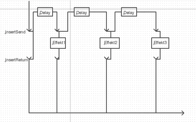

Der Trick dahinter ist "einfach":
Ein Mischpult mit Inserts und pro "Raketenstufe" ein Delay, sowie split-Punkte auf der Patchbay oder Split-Kabel. Ich habs kurz skizziert.
Links oben kommt das Originalsignal rein, das Original geht durch den Insert in die Summe und wird aber auch gesplittet und geht ins erste Delay, dessen Ausgang in den Eingang eines zweiten Kanals geht. Dort wird am Insert-Send das Signal wieder gesplittet: eine Leitung geht zum ersten Effekt, der im Insert hängt, die andere Leitung geht ans zweite Delay.
Wenn Effekt 2 einsetzen soll, bevor Effekt 1 zuende ist, dann muss das Eingangssignal fürs zweite Delay vom Original-Signal abgesplittet werden, und Delay-Zeit des zweiten Signals entsprechend sein.
M.i.a.u.: Sonamu und Palindrom

Oh - danke sehr!
Frage:
Mit delay (oben) ist nur die zeitverzögerung gemeint nicht ein effekt-delay-oder!?
Was macht denn die zeitverzögerung - ES gibt glaube ich von Doepfer einen verzögerer der die eingangsspannung verzögert wieder abgibt
* OK
- einen tag später hab ich´s: Du meinst wirklich ein delay :-) Eigentlich naheliegend Hahaha
- das wäre sogar ein zeit-gummiband, weil ja alles vom ersten delay abhängt und wie er das weiter gibt...
ja, so etwas in der Art hatte ich vor Augen, als ich
Als Hardware dürfte das so halt bestenfalls umständlich sein
schrieb ... ;-) Allerdings dürfte die Meinungen darüber, was als umständlich gilt, auseinandergehen. :mrgreen:
Man braucht halt (mindestens) einen Mixer, ein paar Delays, Splitter und weitere FX ...

  • #51
Verstehe nicht was daran so lustig ist
genau so.
Beim Fireworx haste ja auch ne interne „virtuelle“ Matrix.
M.i.a.u.: Palindrom
