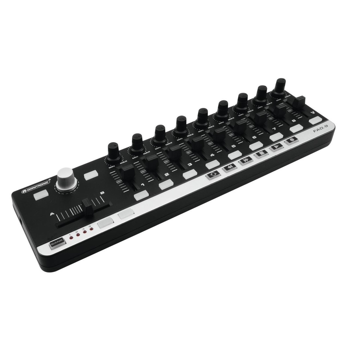

Man könnte auch einen Chinakracher wie zB Schwupti0 mit einigen 60mm Alps-Fadern und einem neuen Gehäuse ausrüsten....
Oder ganz DIY: OpenDeck...
M.i.a.u.: siebenachtel
den kannte ich noch nicht.
der crossfader kann leider kein midi, sondern nur sysex,...........muss mal gucken.
bei dem könnte ich sonst allenfalls ein Auge zudrücken mit den mini Fadern.......und bei dem Preis ( falls sysex ginge)
ist derselbe wie der omnitronic..........vermute ich mal

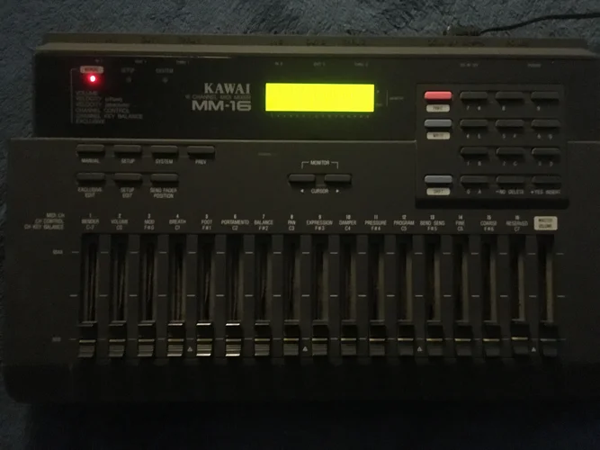

Nur noch gebraucht erhältlich und zudem recht selten: KAWAI MM-16, war mein erster MIDI-Controller überhaupt (im vergangenen Jahrtausend...).
