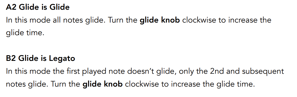

Mein Nifty Keyzs hatte eine tolle Funktion: Den Glide (Portamento) Effekt wenn man die Noten gebunden, also in Legato spielte! Man konnte sogar die Glide-Zeit einfach über einen Drehregler einstellen. Das geht mit dem Intellijel 1U Midi gar nicht. Das Midi-Interface hat keinen eingebauten Glide-Effekt, keine regelbare Glide-Zeit. Daher muss ich mir nun den Glide-Effekt selber bauen.
Aber Achtung: Ich will keinen permententen Glide-Effekt, sondern dieser soll ja nur bei Legato-Noten wirken. Wenn ich Stakatto spiele, soll er nicht wirken.
So wie beim Nifty-Keyz, also so wie ein Keyboarder das braucht.
Auf der Intellijel-Seite finde ich:
Dann las ich dies:

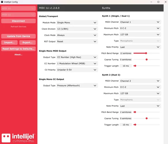

Aber ich konnte diesen Effekt nicht im Config-Tool sehen:
Weiß jemand da was genaueres?

Ja, ich habe das gelesen und es erschiene mir absurd für so eine Legato-Portamento-Funktion einen kompletten MATHS zu verwenden.
Da muss ich wirklich sagen, das Nifty Keyz hat ein sehr, sehr fortschrittliches MIDI-Interface, aber leider auch ein paar Nachteile, zu denen ich gerne mehr erzählen kann, in einem anderen Thread. Aber die Funktion das Protamento über die Funktions-Taste und eine Keyboard-Taste einzuschalten und die Portamentozeit, über die Funktionstaste und das CLK-Potentiometer, das war schon top. Auch konnte man die Reaktionszeit des Aftertouch einstellen, das war auch super. Man hatte dann einen total reaktionsschnellen After-Touch und einen ge-slewten Aftertouch, das war großartig.

Hier habe ich mal einen Screenshot für dich gemacht, weil du mein Freund bist. Freunde helfen sich ja gegenseitig. So muss das sein!
Ich fände es auch gut, wenn Intellijel die Portamentofunktion in die Config-Software integrieren würde, ist ja nur ein kleines Ding, aber am besten wäre es wenn man sie über einen Drucknkopf einschalten und mit einem Poti regeln könnte.

Noch ein wichtiger Punkt. Die Glide-Funktion des 1U Midi ist nur ein All-Notes-Glide. Kein Legato-Glide-Only wie man es beim Nifty Keyzs machen kann. Hier der Unterschied aus dem Handbuch vom Nifty Keyz:
Das sind die Optionen die man mit der Funktionstaste und den Keyboard-Tasten auswählen kann.
Und genau dieses Legato-Glide will, bzw. brauche ich für meinen Sound, den ich auf dem Nifty-Keyz gespielt habe. Wenn man Stakkato spielt, dann gibt es keinen Glide. Wenn man Legato spielt, dann gibt es Glide. Das macht den Spezialeffekt aus, den ich als Keyboarder brauche.
Ich hätte im LEBEN nicht gedacht, dass das bei anderen Midi-Interfaces so schwer ist.

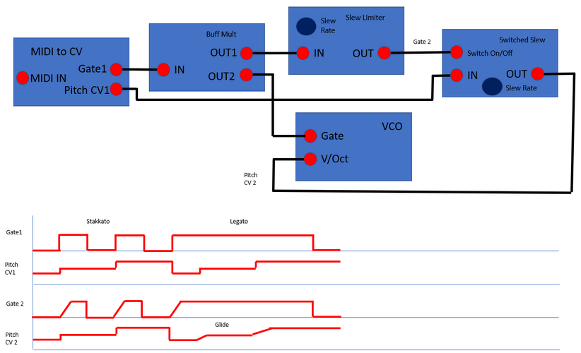

Ich habe nochmal darüber nachgedacht. Man braucht dafür eigentlich nur zwei Dinge:
1. Einen switched Slew-Limiter B, also ein Glide, dass man ein- und ausschalten kann. Sowas wie dieses obskure Modul. Da geht die Pitch-CV rein und dann raus zum VCO.
2. Dann braucht man noch einen permanenten Slew-Limiter A, ohne On-Off-Funktion.
Vom Gate-Signal, dass natürlich unbehandelt weiterhin zum VCO geht, zweigt man sich einen Strang ab und geht damit in den Slew-Limiter A. Damit verzögert man das Gate-Signal, damit es langsamer ansteigt. Aus dessen Ausgang geht man dann in den On-Off-Eingang des switched Slew Limiter B.
Wenn man Stakkato spielt, dann ist das Gate immer verzögert und der Glide wird nicht eingeschaltet. Aber wenn man legato spielt ist das Gate ja schon auf Maximum und der Glide-Effekt wird eingeschaltet.
Dafür würde ich kein Maths nehmen, sondern ich brauche einen switched Slew-Limiter und einen permanenten Slew-Limiter.
Was denkst du?
Du musst das CV-Signal für Portamento mit LAG verstehen, nicht das Gate.
Ich würde wohl einfach ein MIDI to CV Interface verwenden, dass Legato Glide beherrscht.

Beides, Tom. Ich muss beides verzögern. Verzögern bedeutet in diesem Falle Slew, also langsamer ansteigen lassen.
Erstens muss ich das Gate-Signal aufsplitten: in einen langsam ansteigenden Slew-Teil und das Original-Gate.
Das Original-Gate leite ich direkt zum VCO.
Zweitens muss ich den langsam ansteigende Slew-Teil vom Gate zum selektiven Schalten des Glide nutzen.
Der Glide, das ist das langsam ansteigende Pitch-CV-Signal, das von der alten Pitch-CV zur neuen Pitch-CV gleitet.
Bei Stakkato führt das langsam ansteigende Gate dazu, dass der selektive Glide nicht aktiviert wird.
Bei Legato gibt es für das Gate ja keinen Re-Trigger, es bleibt die ganze Zeit auf High. Und das führt dazu dass der selektive Glide aktiviert wird, was wiederum dazu führt, dass die Pitch-CV vom alten Wert auf den neuen Wert gleitet.
So müsste das gehen:

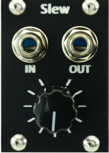

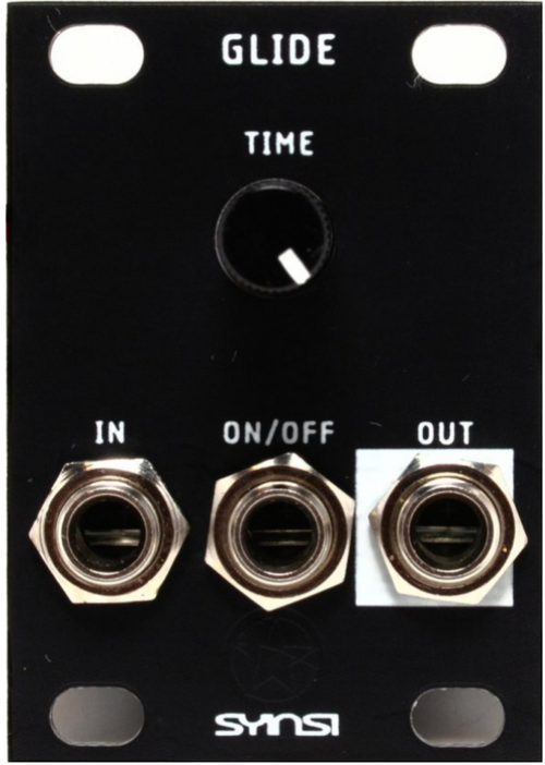

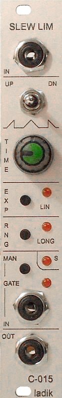

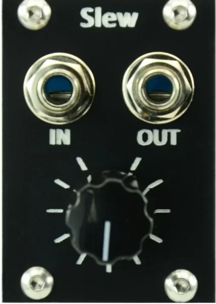

So kleine 1U Slew-Limiter sind doch nix besonderes. Besser als ein komplettes MATHS dafür zu verschwenden.
Vorsicht: Die 1U Module deren Bilder Du verlinkt hast sind im "Pulp logic 1U" Format und nicht mit dem Intellijel 1U Format kompatibel.
M.i.a.u.: bbbbbbbbbb15452
Danke für deinen sachdienlichen Hinweis. Das wusste ich in der Tat noch nicht, dass es da noch ein anderes 1U Format gibt, aber mit diesem hier sollte es machbar sein, das ist ein schaltbarer Slew-Limiter.
Sind euch weitere schaltbare Slew-Limiter bekannt?
Ich hab ihn nicht, aber andere Module von Ladik, und die sind günstig, funktionieren gut und robust:

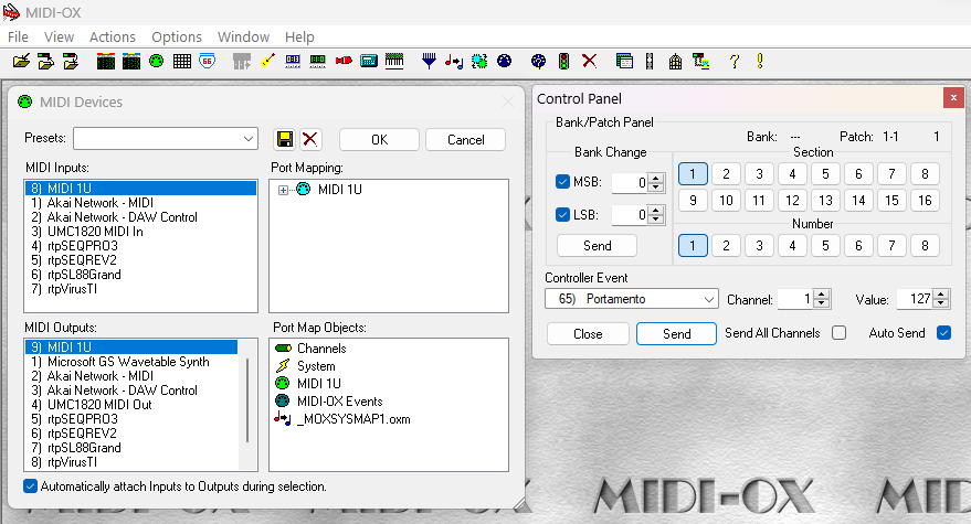

Ja die Kombination aus gatetd/switchable Slew und manueller Slew geht auch.
Danke für den Hinweis mit Midi OX, das habe ich bisher nur zum Monitoring benutzt.
Mit PC würde ich selbst das eher über die DAW senden, und standalone/DAWless kann ich den Fußschalter meines Keyboards frei konfigurieren,
so dass ich statt sustain (CC64) auch CC 65 zuweisen kann und das Portamento somit mit dem Fußschalter auslösen kann.

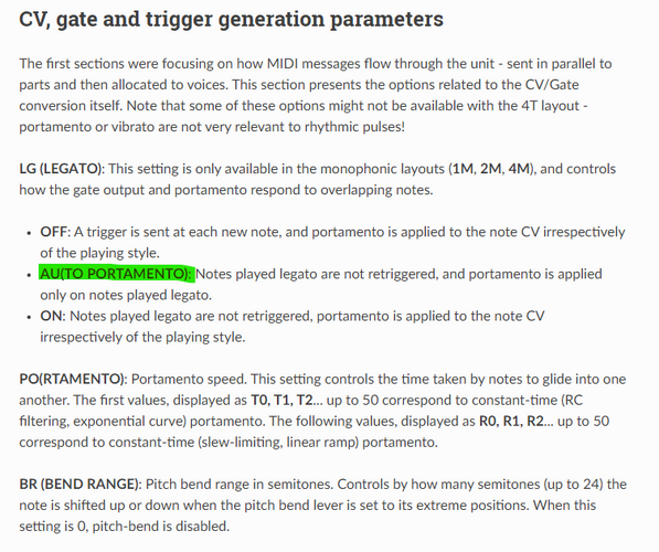

Kennst Du das MI Yarns? Es gibt auch ein 1U Interface, das darauf basiert. Dieses hier kann man mit dem MIDI vom intellijel Case verbinden. Es kann auch noch mehr nützliche Sachen…

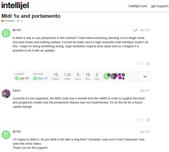

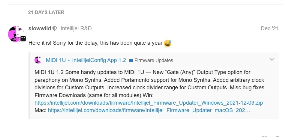

Jetzt schauen wir mal was Intellijel auf meine Anfrage zum Thema 1U MIDI antwortet. Die Tatsache, dass Intellijel die Portamento-Funktion über die MIDI Controller CC65 und CC5 implementiert hat, und nicht über die Config-Software, zeigt mir schon, dass das Legato-Portamento wohl nicht so einfach hinzuzufügen sein wird, denn es gibt für diesen Spezialfall keine MIDI CC-Befehlsnummer. Solche Firmware-Änderungen dauern doch immer sehr lange.

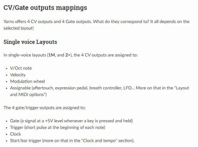

Wenn ich auf der Webseite von "After Later Audio" oder über Google nach der Bedienungsanleitung für das "Threads" suche finde ich nichts.
Das ist mir schon früher aufgefallen. Kann es sein, dass After Later Audio bei diesen Mutable Instruments Nachbauten keine Bedienungsanleitung anbietet, sondern, dass man nach der Original-Bedienungsanleitung vom Yarns suchen muss?
Ich wollte z.B. rausfinden, warum dort 4xCV und 4xGate steht, und wo genau ich dann ModWheel, Aftertouch, Velocity und CLK aus dem Modul rausholen kann? Denn diese Ausgänge kann ich auf der Frontplatte nicht finden. Dann lese ich mir mal die Anleitung vom Yarns durch.
Here we go:
M.i.a.u.: Tom Noise
Das ist mir schon früher aufgefallen. Kann es sein, dass After Later Audio bei diesen Mutable Instruments Nachbauten keine Bedienungsanleitung anbietet sondern dass man nach der Original-Bedienungsanleitung vom Yarns suchen muss?
Ich denke ja. Die benutzen ja dieselbe Firmware, so wie ich das verstanden habe.
Die Funktionalität der Ausgänge ist nicht fix. Sondern je nach Voicemode übernehmen sie unterschiedliche Aufgaben.
Und da haben wir es ja. Das coole ist, man kann es alles am Modul editieren und braucht keine Software um MIDI-CC Messages zu senden, oder über eine GUI irgendwas zu modifizieren.

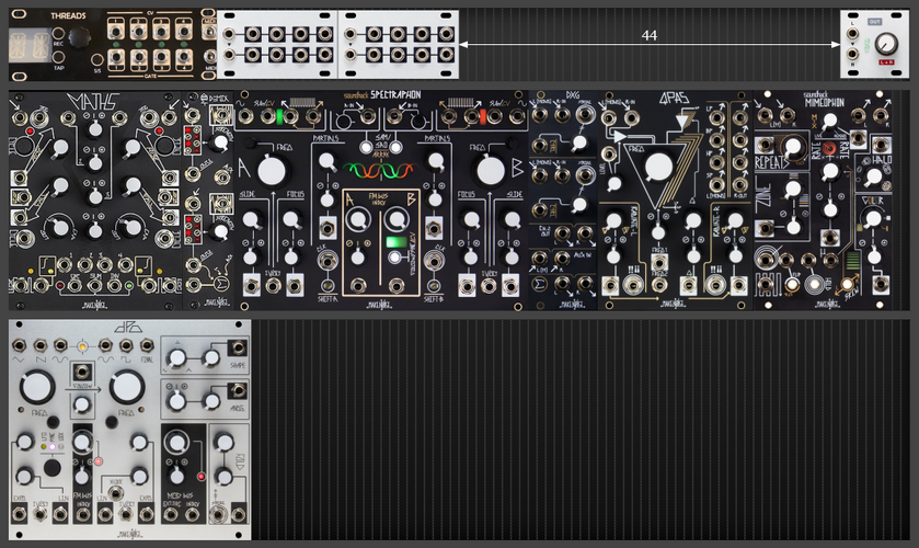

Ich habe es jetzt so. Findest du das sieht noch gut aus? Ich hätte es gerne oben komplett weiß.
Und unten hätte ich es auch gerne komplett weiß. Nur in der Mitte schwarz...
Aber was besseres werde ich nicht finden. Ich kann mir höchstens meine eigene Faceplate designen.
Gibt es da irgendwelche Seiten für Custom-Faceplate? Und wie man die tauschen kann?

Ich bin da glücklicherweise nicht so empfindlich, kann Dich aber verstehen wenn es Dich optisch stört. Funktion finde ich wichtiger als Design, aber jeder Jeck ist anders.
