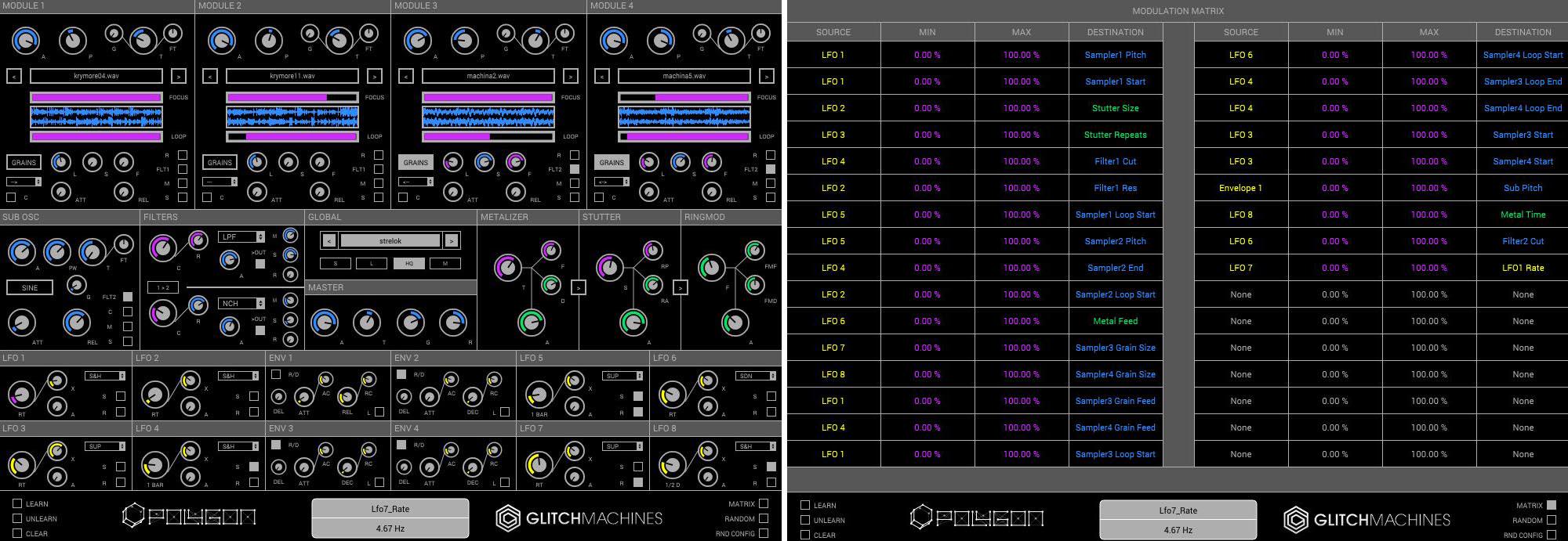

hallo,
habe die beiden plug ins im netz gefunden. beide sprechen mich zur "sound-/ loopzerstörung" an.
bestehen große klangliche unterschied zwischen den beiden?
und hat jmd. mit beiden erfahrungen sammeln können????
gruß & dank vorab
Das sind 2 Paar Schuhe. Man sollte beide haben.
Polygon ist nicht wirklich ein Looptool. Es für Pads geeigneter. Du layerst halt 4 Samples und die kannst du dann nach Herzenslust modulieren.
Cataract ist nur insofern ähnlich, dass du 4 Loops layern und shreddern kannst. Wobei du nicht zwingend Loops reinladen musst.
Polygon triggerst du mit dem Keyboard/Pianoroll. Cataract läuft, sobald die DAW startet. Dafür hat jeder Modulationsparameter einen eigenen Stepsequencer.

catarct ist mehr für rhythmische variationen, richtig? aber das müsste doch lt video auch mit polygon gehen ... oder???
ein bisschen confuse bin ich....
Klar, geht auch mit dem Polygon. Wenn du dich entscheiden musst, nimm den Polygon. Der ist schon vielseitiger, schon wegen der Mod-Matrix:

ich beschreibe mal wofür ich es nutzen will:
mit der mpc 1000 nen drumloop erstellen, dann durch ableton(/plug ins) jagen, resamplen, reordern und zu guter letzt alles wieder arangieren.
