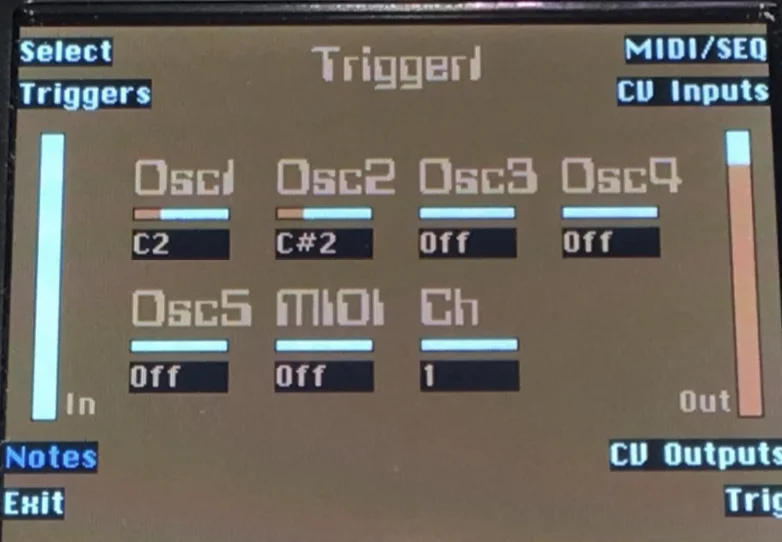

Wenn ich jetzt zB drei Note-sequencer laufen habe und steps aktiv sind, werden dann die Notenwerte der aktiven Steps von allen 3 Sequencern an alle Oscillatoren gesendet?
Das kannst Du für die einzelnen Oszillatoren über die „Trigger“ bzw. die Modulation ein- und ausstellen. Siehe das angehängte Bild.
Dabei ist Notetrack 1 fest Trigger 1 zugeordnet, Notetrack 2 fest Trigger 2, usw. Über einen Trigger kannst Du jeweils einen oder mehrere Oszillatoren ansteuern, theoretisch damit wohl auch einen Oszillator mehrfach über mehrere Note- und/oder Controllertracks. Das weiß ich aber nicht mehr.
Ist schon eine sehr verkopfte Bedienung, die sich stark am Strippenziehen vom Eurorack orientiert. Angesichts der unglaublichen Menge von Modulationszielen und Modulatoren geht das aber wohl kaum einfacher. Eine entsprechende Modmatrix müsste gigantisch sein. Trotzdem nervt es manchmal 😉

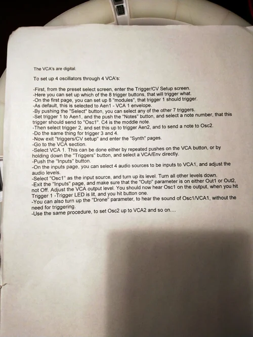

Wenn ich mich recht erinnere, sind die Trigger bei Auslieferung alle mit den selben Werten eingestellt.
Flemming Christensen hat mal beschrieben, wie man die Trigger behandelt, damit jede Sequenzerspur separat klingt.

nun, das jeder notetrack einem trigger zugeordnet checke ich ja, und ich kann jedem der 8 trigger 8 ziele zuweisen … unter anderem sample 1-5, aber ich kann den einzelnen triggers keine oszillatoren zuweisen, sondern nur samplerslots bzw. einzelne sub-samples…
klar kann ich wie @Donauwelle bzw flemming schreibt, mit den notesequencern dann die 4 unterschiedlichen VCAs ansteuern und bei den VCAs einstellen, welcher input reinkommt. also wie im oberen bsp. weise ich vca 1-4 jeweils osc 1-4 zu.
irgendwie habe ich den eindruck, dass aber alle aktiven notesequencer alle aktiven oscillatoren ansteuern. da habe ich einen knoten im kopf.
als ich das gerade am gerät testen wollte, bin ich aber am noise-modul hängengeblieben und habe es durch die effekte geschickt - ist ein absolut verrücktes teil…
werde meine notesequencer experimente / erkundungen weiterführen, hoffe aber mich wieder bei euch melden zu können. danke jedenfalls für eure unterstützung.
denke jedenfalls die lösung liegt hier irgendwo…
