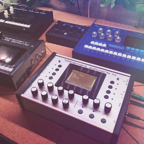

Ich erwecke diesen Thread mal wieder zum Leben, da ich einen Neuzugang in meinem Gotharman Gehege in Form des anAmoNo X verkünden darf.
Habe schon ein Stündchen damit verbracht und das Teil ist eeecht crazy. Also das sind ja alle Gotharman Kisten irgendwie, aber dieser Modularsynth ist noch mal was anderes und ergänzt mein Setup neben der SpazeDrum Drum Machine, dem deMoon Digisynth und den zwei Little deFormer 3 granular Workstation Grooveboxes sehr gut. Die Gotharman “Module” relativ frei patchen zu können, ist für mich eine sehr willkommene Abwechslung. Man kann damit z.B. nun auch sogar Steuersignale, wie z.B. die Stepped Random Generatoren, in die Analogfilter Audio Inputs leiten, um diese dann schön zu pingen. Die Filter verhalten sich da sehr unterschiedlich. Habe den VCF5 Prophet Filter drin, der sehr schön klassiche Pings erzeugt. Das zweite Filterboard, der Gotharman VCF1, liefert hingegen eher verzerrte Knackser. Ich freu mich :D
