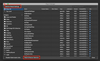

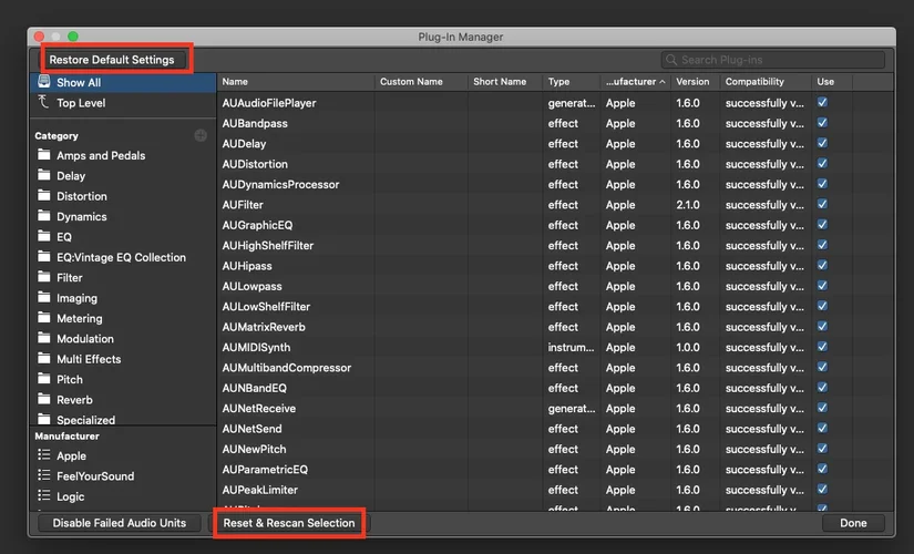

Ich hab letztens in einem anderem Forum (weiß leider nicht mehr wo) gelesen, dass man das Problem lösen kann, indem man den Plug-in Manager zurücksetzt und danach Logic neu startet. Welcher dieser beiden Buttons gemeint war, kann ich mich allerdings nicht mehr erinnern:
Danke Dir, ich hatte nur die nicht validierten ausgeschaltet und Logic meckert trotzdem weiter. Ich werde mal komplett neu Scannen ;)

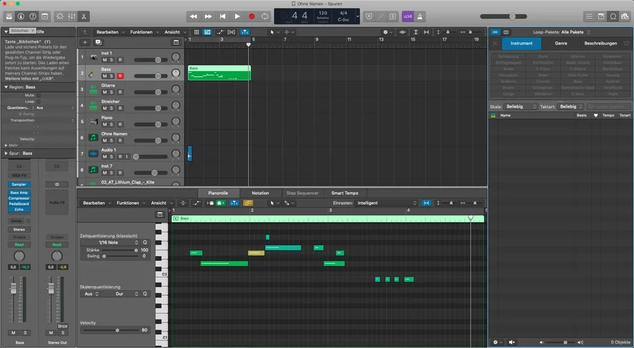

Ich habe Logic Pro X 10.5.1 installiert und die Sound Bibliothek vollständig geladen.
Als Speicherpfad wurde meine externe SSD ausgewählt.
Wenn ich aber nun in Logic auf Apple Loops gehe ist die Liste komplett leer.
Kann mir vielleicht jemand helfen? Normalerweise sollten hier doch die loops drinnen sein...

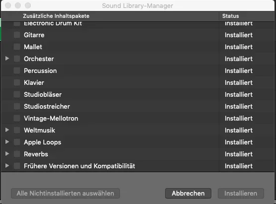

Ja,
habe ich gemacht, leider ist die Apple Loops Bibliothek leer.
Wenn ich in der Apple loops Bibliothek auf alle loops neu indizieren gehe kann ich den Mac ewig laufen lassen und die Anzeige bleibt in Logic und es wird nicht abgeschlossen.
Wie lange dauert so eine neue Indizierung normalerweise?
Schaue ich im Sound library manager wird alles als "installiert" angezeigt.

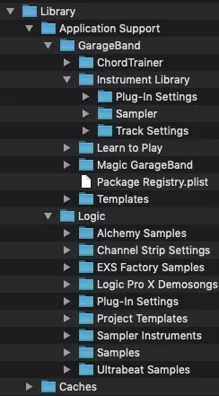

Diese Ordner habe ich auf meiner externen SSD nach Installation aller verfügbaren Downloads in Logic:

Wahnsinn, ich habe es doch noch hinbekommen mit ein paar Brocken ungenauer Hinweise aus alten Internet Posts zu dem Thema.
Normalerweise soll wohl im User Directory/Music/Audio Music Apps/ ein Ordner Namens "Databases sein, dieser wird von Logic für die richtige Indizierung der Apple Loops gebraucht.
Bei mir war dieser Ordner nicht vorhanden, warum auch immer, ich Tippe auf ein Problem bei der Installation der Library gestern abend.
Daher habe ich einfach mal in dem oben genannten Ordner den fehlenden Ordner "Databases" selbst zu erstellen, einfach nur der leere Ordner.

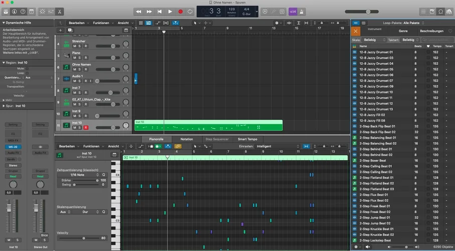

Danach Logic Pro X 10.5.1 gestartet mit meinem aktuellen Projekt und in den Loop-Browser gegangen, hier war weiterhin alles leer.
Nach einem Klick auf "alle loops erneut indizieren" war dann nach ca. 2 Minuten warten die vollständige Liste da.
Ich hoffe es hilft nochmal jemandem der ein ähnliches Problem hat.
