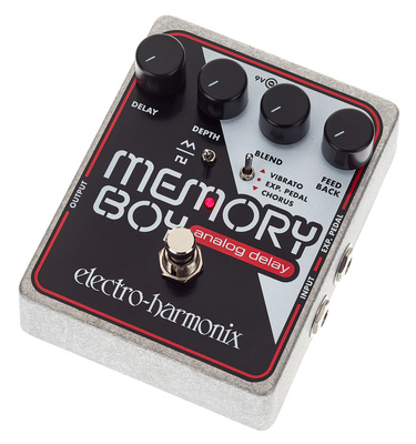

der ehx memory boy hat einen expression pedal input. aus erfahrung kann ich sagen, dass man dort mit cv rein kann und ganz spaßige ergebnisse erzielt.
und günstig ist er allemal.

danke nochmals - doepfer bbd und erinnerungsjunge klingen wahrlich gut ...
lieber dislo, gibt das bei dem ehx kein problem - von wegen synthesizer -> gitarrenpedal? lautstärke zu hoch/tief?

Evtl. lieber gleich den Deluxe Memory Boy. Der hat sogar noch einen Feedbackkanal. Da kannst Du z.B. noch einen Pitchshifter einschleifen, sodaß jedes Echo immer eine paar Halbtöne transponiert wird.
Das gute an den EXH Trampelkisten ist, daß Du anstatt eines Pedals auch eine CV von Deinem Modularsystem zum steuern diverser Parameter einstecken kannst.
ok. wo wir grad dabei sind. der große deluxe memory boy mit 1100ms bbd hat ja einen externen tap-in. nimmt der trigger aus dem modular?
[ http://images6.thomann.de/pics/prod/234308.jpg (•BILDLINK) ]
https://www.thomann.de/de/electro_harmonix_memory_boy.htm
... hab den memory boy deluxe. das problem mit dem expression pedal eingang ist, dass, sobald ein stecker eingesteckt ist, der poti für den parameter, der mit cv oder expression pedal moduliert wird, dann den maximalen und nicht den minimalen wert der modulation bestimmt. liegt keine cv mehr an, fällt der parameter also auf sein minimum zurück, bei höchster cv entspricht er der einstellung des potis. das ist ganz praktisch, wenn man ein exp. pedal angeschlossen hat, da das ja nicht auf nullstellung zurückstellt, wenn man wieder runtersteigt. um eine hüllkurve durchzujagen, ist das eher suboptimal...
ausserdem funktioniert komischerweise der clock divider für das tap tempo nichtmehr, sobald man das feedback moduliert ( :roll: ???), da geht also sync immer nur im tatsächlich getappten tempo.
trotzdem, wer alte hawkwind oder auch lee perry mag, dem kann ich das teil empfehlen. :mrgreen:
misch doch n ofset mit dem A138c dazu bzw stell den regler am boy auf max und regle dann mit dem A138c mit der oberen einheit (ohne plug ist das ein ofset) die rate und moduliere mit den anderen 3 ports das delay ;-)

der mb deluxe ist natürlich auch fein, schlägt aber mit etwas mehr geld zu buche ...

werde mich wohl auf die jagd nach dem memoryboy machen ...

spar noch ein bissel und hol dir den deluxe. tap tempo mit clock divider ist die macht!
