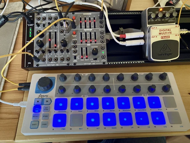

Die erste Teillieferung ist da und es ist mir auch gelungen, mit den vorhandenen Kabeln Töne auf die Anlage zu kriegen. Die „Dokumentation“ hilft mir als absoluter Anfänger nicht weiter.
Ich habe das CV out des Beatstep in Mod in 1 des VCO und das Gate Out in Gate In von Envelope 1 und Envelope 1 Out nacheinander in alle verfügbaren
Ins des VCA gesteckt. Die Hüllkurve hat aber keinen Effekt???

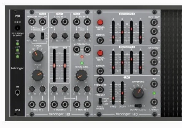

Sowie ich das auf dem Bild erkennen kann:
(Env1-out) zu (Vca Mod-in1); mit Initial Gain spielen.
Attack der Env1 dabei zunächst auf Null setzen, Regler über (Vca Mod-in 1) aufgedreht lassen.
Alterativ (Env1-out) zu (Vcf Mod-in2), die Hüllkurve kann simultan auf Filter Frq und Vca wirken (beachte die aufgedruckten „Normalisierungspfeile“). Oder natürlich Env1 auf Vca und Env2 auf Vcf, bzw. vice versa.

  • #116
Ich glaube, da stimmt etwas nicht. Ich habe mal den Beatstep weggelassen und nur envelope out mit vca in verbunden. Müsste dann nicht eigentlich der Ton ausgehen, bis ich das Gate manuell starte? Bei mir bleibt der Ton an und wenn ich Gate drücke scheint ein zweiter Ton dazuzukommen, der der Hüllkurve folgt.
  • #117
Auf dem Bild sieht es so aus dass Env Out zu VCA IN geht. Das ist der Audio Input. Der Steuereingang ist MOD IN unten auf dem Modul. Dort muss ENV out angeschlossen werden.
Ach ja und Initial Gain für den VCA sollte auf Null stehen, wenn der VCA von einer Hüllkurve geöffnet werden soll.
M.i.a.u.: 8ikjhgtzuk456789
  • #119
Danke.
So sieht es schon anders aus. Ich hatte zwar mit Gain gespielt, bin aber nicht so weit runter. Logisch ist es aber. Ich habe viel zu lernen. Ist dafür das Buch von Florian Anwander hilfreich und empfehlenswert?
