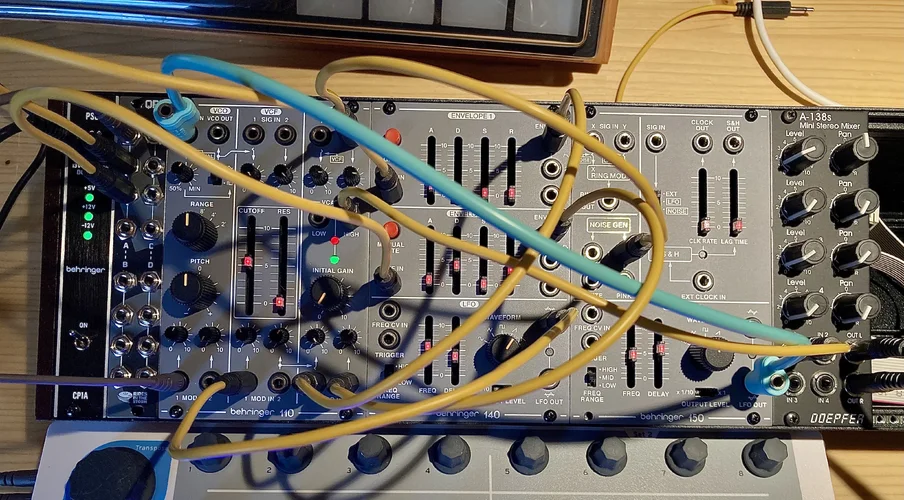

Die nächste Ausbaustufe:
M.i.a.u.: Sekim, juhunet und Unifono0815
  • #125
Erster Eindruck in der modularer Welt: Faszinierend, ernüchternd und herausfordernd.
Faszinierend, weil es Spaß macht, damit zu experimentieren.
Ernüchternd, weil die klanglichen Möglichkeiten eines so kleinen Systems eher begrenzt sind. Damit muss man sich arrangieren. Ich muss mir abgewöhnen, zwischendurch auf den Hydrasynth zu schielen. Andererseits: Der Hydrasynth hat CV In & Out, das lädt zum Experimentieren ein. Faszinierend.
Herausfordernd, weil bei der Suche nach dem Grund für die unerwartete Stille immer viele Faktoren zu berücksichtigen sind.
Erstes Fazit: Ich bleibe dabei. Aber ich brauche eine weitere Synthstimme. Da schwanke ich noch zwischen einem weiteren Behringer 110 oder Behringer Brains. Ersteres hat den analogen Charme, Zweiteres mehr Möglichkeiten.
Immerhin hat mir der ModularEinstieg eine lange aufgeschobene Entscheidung erleichtert. Der Opsix muss seinen Platz hergeben und zu Ebay gehen.
M.i.a.u.: laux
  • #126
Mit der zuletzt gezeigten Kombination ist schon sehr viel möglich!
Drei LFOs, S&H, zwei Env zur Modulation - günstig ist dabei, dass das 110er genügend Eingänge mit Abschwächern aufweist. Falls der Behringer/Roland RM auch gleichspannunggekoppelt wäre (?), kann er auch als VCA eingesetzt werden. Das Multiple und der Doepfer Mixer sind eine gute Wahl, der A-138s kann auch für Feedback Anwendungen oder auch z.B. als 2 x 2 Mixer für Audi— und/oder Steuerspannungen eingesetzt werden (z.B. In1 und In2 auf rechten Ausgang raus, die anderen Beiden auf links; siehe dazu https://www.doepfer.de/A138s.htm).
Grundsätzlich würde ich empfehlen, das Verfügbare in alle Richtungen auszuloten. Z.B. könnte man unzählige perkussive Sounds wie BD, HH, Zips und Zaps erstellen, samplen und sich eigene Drumkits basteln. Dabei z.B. auch den Ringmodulator zur Erzeugung disharmonischer Spektren einbinden.
Und wie sieht es mit dem Tracking der LFOs aus (Frq CV in), vielleicht kann man sie +- auch als VCOs zumindest z.B. für den RM einsetzen?
Ich persönlich würde zumindest zu Beginn davon abraten, (i) in ein Modularsystem „Standard“ Drummodule zu integrieren, und (ii) Effektmodule einzubauen, außer es geht um dezidierte Live Anwendungen. Das gibts nämlich extern besser und billiger und liegt meistens schon vor (Drummaschine, Effektgeräte, Tretminen, MischPult). Investitionen in die Klangmöglichkeiten, wie BrainsPlaits oder einen zweiten 110 hören sich m.E. dagegen interessant an.
Wie jede neue, ungeübte Tätigkeit benötigt das Verständnis von Klangsynthese anhand eines Modularsystems Zeit und Gedankenaufwand. Das kann vom Musikmachen (wie Stücke erstellen) ablenken respektive das oft knappe Zeitbudget unangenehm beschneiden. Ich für meinen Teil kann aber sagen, es hat sich gelohnt. Und natürlich: Lauschen!
Just my 2 Cents und alles Gute!
P.S. Mit dem Hydrasynth und dem kleinen Modular bist du m.E. bestens aufgestellt! DAW vorausgesetzt - könnte man damit musikalisch einiges abdecken.

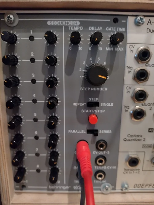

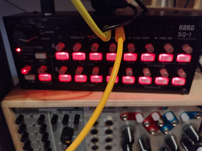

Für den Anfang tun es auch die beiden... (Je nachdem wohin es musikalisch gehen soll)

Von mir klare empfehlung für SQ1. Quantisiert, und durch Rangebegrenzung und Skalen kann man wild dran rumdrehen und drücken, und es klingt immer gut.

😀 genau deshalb ist bei mir der Doepfer Quantizer neben dem Behringer Sequencer platziert...
Dann wäre ich für den Sequenzer und den Quantisierer schon beim Preis des SQ-64 und der kann mehr bei 0 HP. Andrerseits wäre es auch irgendwie ästhetischer, die blinkenden Lämpchen im Rack direkt zu haben.
