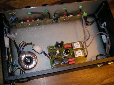

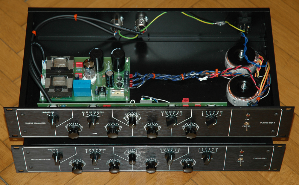

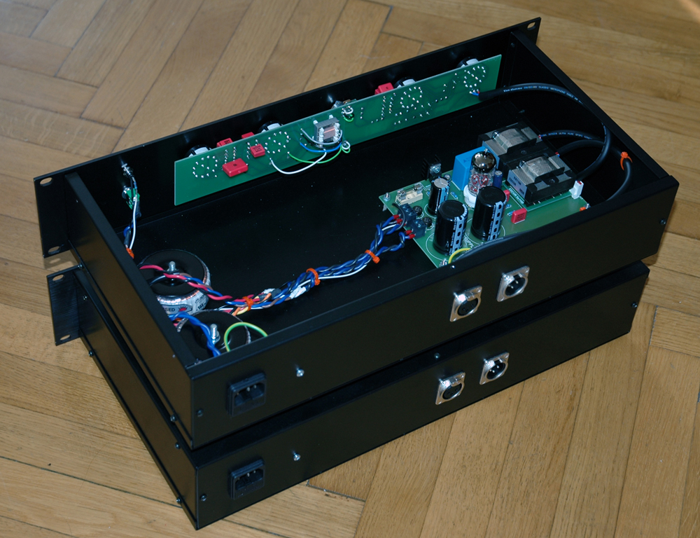

so, der erste ist fertig :D der zweite in arbeit.....

sieht sehr gut aus.
Wieso baut ihr nicht zwei in ein Gehäuse?
Re: Gyraf Pultec EQ - wer hat ne Teileliste, hab einige Frag
sieht sehr gut aus.
genau deswegen :lol:
ich hatte einfach lust auf 3HE mit fetten knöpfen, evtl baue ich noch mal ne 2HE sterero version, etwas dezenter.....
er klingt gut, finde ich. ich habe keinen vergleich zu nem echten pultec oder zu nem gekauften clone.
ob sich der (bei diesem Teil doch recht hohe) finanzielle aufwand auszahlt, weiß ich nicht, aber bei welchem "highend"outboardzeug ist das schon so :lol:
spaß macht er auf jeden Fall :supi:

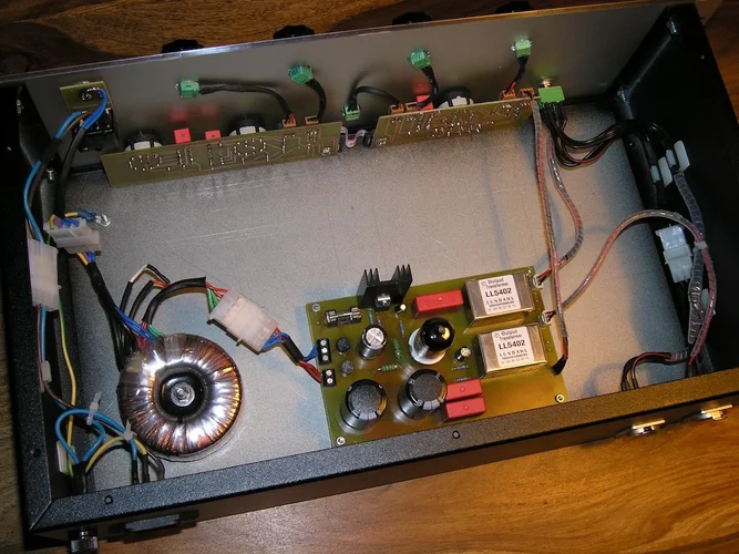

Du hast aber bei der PSU/Gain-Block Platine ganz schön dicke Kondensatoren drauf. :waaas:
Die Widerstände sehen auch ziemlich dick aus. Sind die 2 oder 3 W? Hast Du bei dem als 3k3/2W eingezeichneten den Wert genommen oder was größeres?
Ich hab leider Platinen (von Purusha/diy-racked.com, Design geklaut von nrgrecording, wusste ich da leider noch nicht), bei denen die Lorlin Drehschalter nicht auf der Platine verlötet sind, die Verkabelung steht mir noch bevor und wird leider nicht so sauber aussehen und bei den Kondensatoren habe ich jetzt nen totalen Mischmasch verbaut, teilweise Wimas, teilweise MKT, teilweise Hersteller unbekannt.
ja stimmt, hab halt das genommen, was ich gerade gefunden habe, wollte den Aufwand beim bestellen so klein wie möglich halten. Habe zusätzlich zum 3k3 noch nen 15k dahinterlöten müssen, jetzt habe ich 247V an der Röhre. Vorher waren es weit über 300V..... sind ganz normale 2W Widerstände, so stand es auch in der Teileliste.
