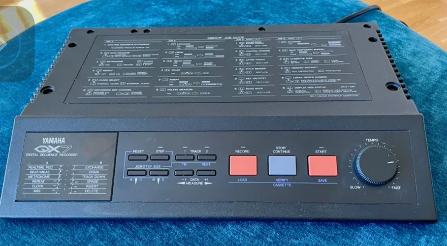

Ich habe hier noch einen quasi ungenutzten Yamaha QX7:
Display : Punkt bedeutet C Moll . Punkt mit Stern: Batterie austauschen . Punkt blinkt : Aufnahme bald . Punkt blinkt weiter : Aufnahme wieder gelöscht
