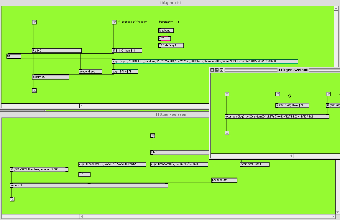

normal distribution is mein favorit, weil er in eine zeile passt:
expr (sqrt(-2.*ln(1-((random(0,32767))*(1./32767)))))*(cos(((random(0,32767))*(1./32767.))*6.283185307))
egal of FFT oder poles and zeros, alles andere wäre viel ineffektiver als die verteilung direkt zu generieren.

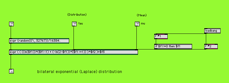

http://laut8leise.de/files/laplace.jpg
http://laut8leise.de/files/laplace%202.jpg
normale menschen würden wahrscheinlich einfach ein stück gebandpasstest rauschen in ein wavetable schreiben.
das kann man dann notfalls mit deiner muddah rauf und runter pitchen wie man bock hat - und der spektralbereich wandert immer brav mit.

habe gestern noch schnell "laplace" für signale gebaut. ist sinnlos. hörbeispiel erspare ich uns.
