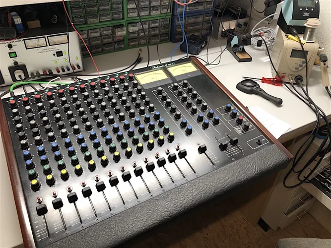

Ich hab vor einigen Jahren genaus so ein 12-into-2 in schlechtem Zustand in einem Konvolut für insgesamt 25€ ergattert. Hab das Teil dann restauriert und auch die von @ppg360 zurecht bemängelten XLR Buchsen durch Kombibuchsen ersetzt.
Ich würde nicht sagen, dass ich auf den Klang schwöre, aber ich habe ein Faible für Vintage-Setups und da macht das dann manchmal eine gute Figur dazu. Es basiert, wie oben schon geschrieben, auf TL071 OpAmps und auch wenn ich darin keine Problem sehe, so gehören die doch offenbar nicht gerade ins High End.
Das angebotene Pult ist optisch auf jeden Fall in super Zustand. Ob ich aber für das, was man mit dem Pult insgesamt bekommt, 250 hinlegen würde, weiß ich nicht.
Edit: Hier mein Pult im Einsatz

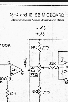

Es basiert auf uA741ern nicht auf der TL-Serie (siehe Schaltpläne auf meiner Seite). TL07x klingen häßlich wenn man sie überfährt (die sind einfach zu schnell), 741 dagagen überfahren nett rotzig. Mackies, Behringer und die von anderen hochgelobten alten Yamahas (von denen ich eines als Hauptpult habe) verwenden 4558er, die nur leicht abgewandelte Varianten des 741er sind.
Bei meinem damaligen Studiomaster 16-4 hatte ich bei vier Kanälen und in den Summen die 741 erst gegen TL071 getauscht, und dann gegen 5531. Letztlich bin ich beim EQ dann zurück auf die 741er und hab nur den Differenzverstärker der Mikrovorstufe und die Bus-Summen-OpAmps auf 5531ern belassen.
Die Vorverstärkerstufe ist wie bei Soundcraft oder Yamaha diskret aufgebaut (da haben andere sich weniger mit Ruhm bekleckert, und einfach einen opAmp reingehängt)

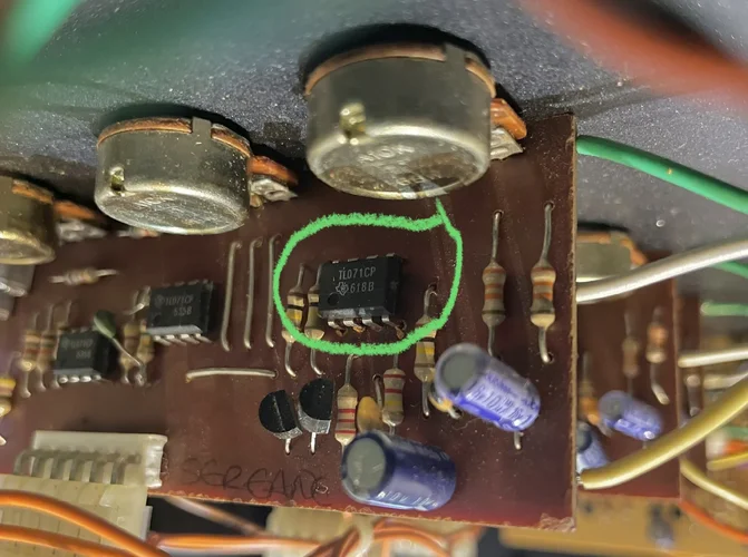

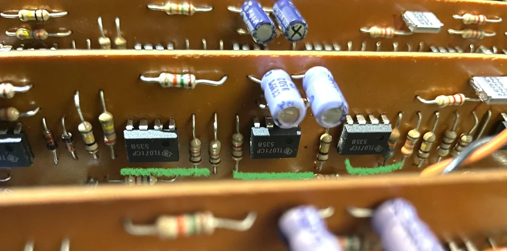

ich hab einfach direkt auf den Platinen vom Gerät geschaut.
Ich habe entweder eine Revision, oder die 12-into-2 sind grundsätzlich schon anders aufgebaut.
Die Lötstellen sehen zumindest mal auch nicht danach aus, als hätte jemand in Handarbeit sämtliche OpAmps getauscht.

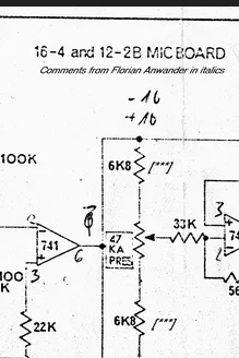

In meinem ServiceManual stand explizit "16-4 and 12-2B MIC BOARD"
Dann gabs wohl zwei Revisions.
PS: in einem anderen GS-Thread wird der Umstieg auf 071 und später 072 erwähnt
Ist sehr wahrscheinlich so. Bei Meinem ist der Bus zum Beispiel auch nicht (mehr) verlötet sondern mit Steckverbindern realisiert.
