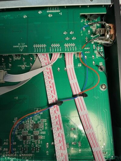

Ich habe den Einbau gestern vorgenommen. Allerdings habe ich nach einem ersten Test die Koppelkondensatoren wieder entfernt. Die haben bei mir zu einem signifikant schlechten Rauschabstand und fehlendem Low-End geführt. Bin mir auch nicht sicher, ob der Pulldown wirklich notwendig wäre.
