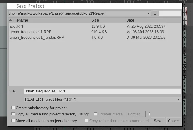

In diese Richtung denke ich auch schon eine ganze Weile. Einziger Knackpunkt wäre, dass die Recording-Blackbox »einfach« pro Recording nen Unterordner anlegen müsste und dort je Spur eine Datei rein. Idealerweise aus SD/SSD/HD.
Dann wäre man flexibel beim Mischer, z.B. Soundcraft MTK oder die alten Alesis. Also alles was USB-Class-compliant einzelne USB-Tracks rausgibt.
Gibts sowas schon, vorzugsweise ohne Linux-Frickelarien?
Bei Reaper stellst du ein Workspace Ordner ein, dann legt es beim Speichern grundsätzlich erst mal Dinge dort rein, wenn man dass dort in Subordner braucht, findest du das beim Speichern im Dialog unten links.
