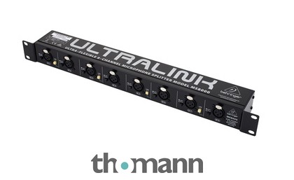

Eine weitere Möglichkeit ist gestern in meinen Focus gerutscht.
Einen Line/Mikro-Splitter, aktiv oder passiv.
Somit könnte ich nix abmischen aber parallel über meinen Zoom H6 aufnehmen. Die kosten gebraucht <100€.
Wäre Aktiv oder Passiv besser?
Oder egal?

Damit kannst du 8 Kanäle zu deinem recorder und zum FOH Mischpult routen.

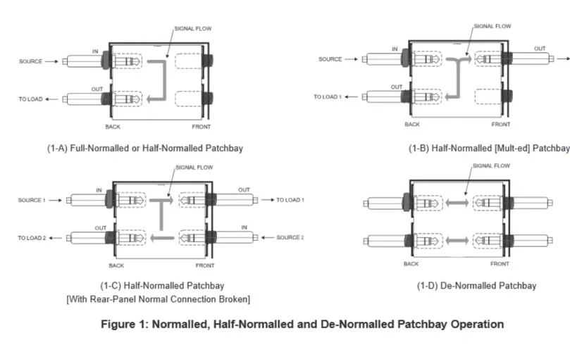

Jede halbnormalisierte Patchbay kann dir das Signal aufsplitten (1x IN -> 2x OUT).
1-B:
1-B:
Ja, wichtig ist der Übertrager zwichen In und Out. Hier gibt es deutliche Qualitäts (Kosten) unterschiede. Leistung (Stromstärke = Wickeldrahtdicke) dürfte allerdings kein Thema sein.

Ich werde 2-stufig vorgehen.
Ebene1
Aktiver 6-spur Splitter/DI mit dem ZOOM H6
Somit kann ich jeden Liveeinsatz neutral recorden zum späteren Mixen/Mastern
