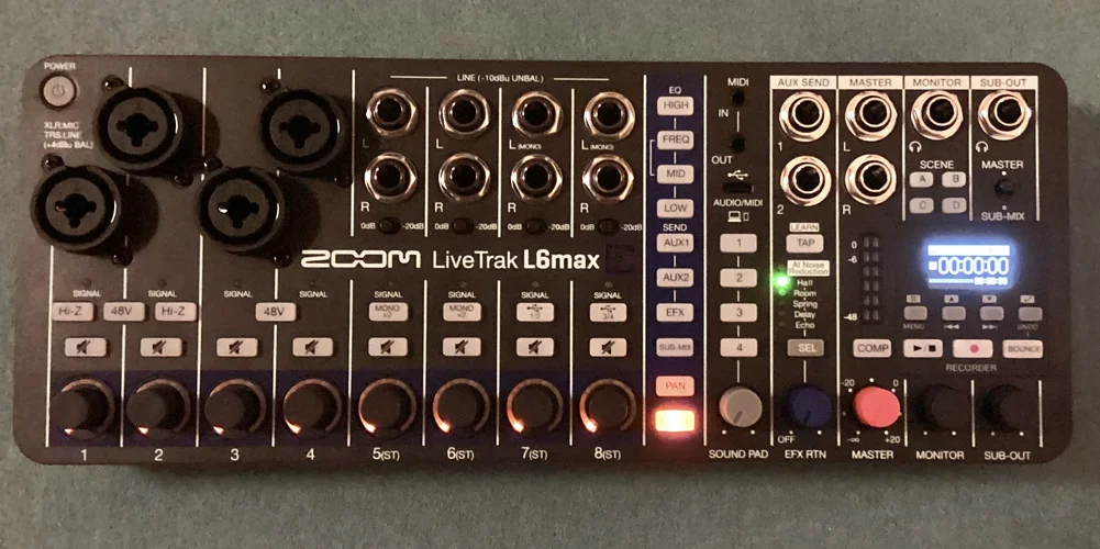

Mein L-6max kam heute an. Die Verpackung ist etwas flacher als die des L-6 und man hat jetzt innen dem USB-Kabel einen „Parkplatz“ spendiert statt es lose rumfliegen zu lassen, außerdem ist die Hülle aus einer Art Stoff statt Plastik.
Inbetriebnahme problemlos, wie alle Zooms mit Display wird zuerst Datum/Uhrzeit und dann der Batterie/Akkutyp abgefragt. Das Display ist klein, aber gestochen scharf. Die Projekte vom L-6 werden anstandslos gelesen und auch zum Teil abgespielt, die Kanalzuordnung ist aber verschoben.
Die Dateien des L-6 werden nicht angetastet, sondern eigene mit „L6max“ als Präfix angelegt, auch bei den Projekten.
Sehr schön ist, daß man jetzt alle wichtigen Einstellungen am Gerät direkt vornehmen kann.
Jetzt fehlt mir nur noch ein EVA-Case mit Würfelschaumstoff und Netzfächern im Deckel, so wie ich ihn für den bisherigen L-6 hatte, da bin ich noch am Suchen. Die bisher Gefundenen sind alle viel zu groß.
Vielleicht paßt da ja so ein Case für kleine Computertastaturen, wie viele ihn auch für den Ableton Move nutzen.
Achja: wer den Editor nutzen will muß davon die neue Version 2.x runterladen, diese unterstützt dann beide Geräte. Einen Updatemechanismus hat der Editor leider keinen, und wenn man man versucht, den Max an den alten Editor anzuschließen, erhält man eine „invalid device“ Fehlermeldung.
(Q&d Pic aus dem Tablet)
