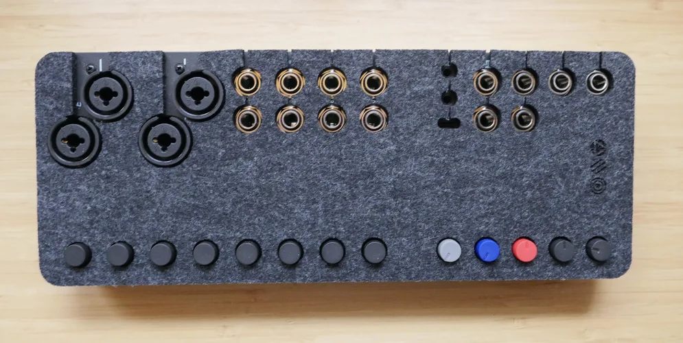

Feltlab hat jetzt auch ein Cover für den L-6max, ist aber noch nicht im Shop, Link folgt sobald ich ihn bekomme. Die Schlitze sind, wie beim L-6, dazu gedacht, daß man das Cover auch bei eingesteckten Kabeln auflegen kann, und die größeren Lücken über den Kombibuchsen konstruktionsbedingt.

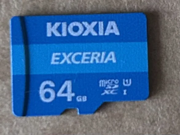

Heute ist mein Zoom Livetrak L6max angekommen. Was für ein cooles Teil! Alles hat direkt intuitiv geklappt: Aufnahme auf SD-Karte (Ich habe einfach eine Thomann-SD mitbestellt) und Mehrspuraufnahmen in Logic.

Meh. Nix gegen Thomann, aber das ist Labelware unbekannten Inhalts, würde ich bei der nächst möglichen Gelegenheit gehen Eigenherstellerware (SanDisk, Transcend, Sony, Panasonic) austauschen.
Hör mal! Das ist eine echte KIOXIA EXCERIA! Im Prinzip gebe ich Dir recht. Aber: Ich bewege mich im absoluten Hobbybereich. Die letzten Jahre habe ich immer mal „Thomann“-Hausmarke bestellt und habe nur positive Erfahrungen. Bei denen scheint die Qualitätskontrolle bzw. Qualitätsauswahl zu stimmen. Nach meinen bescheidenen Recherchen scheint Kioxia ein relativ zuverlässiger Hersteller zu sein. Anscheinend war das mal Toshiba Memory und die haben eine Technology-Partnerschaft mit Sandisk.
P.S.: „Labelware“ trifft hier definitiv nicht zu. Allerdings ist die eigentliche Marke bei der Artikelbeschreibung im Shop nicht zu erkennen.

Ach, Kioxia, ja, das war mal Toshiba und ist ebenfalls ein Eigenhersteller und sind daher auch ok - ich vergeß die immer weil ich mir den neuen Namen nicht merken kann :) Ich dachte da bekommt man irgendwas mit Thomann-Label unbekannten Inhalts.
