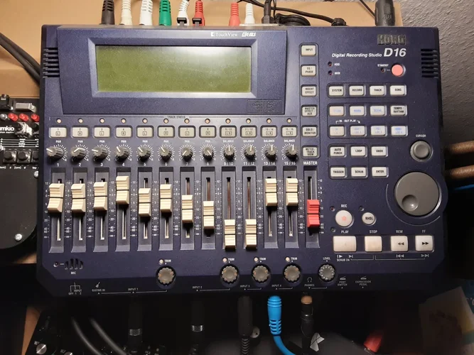

Habs schon mal an anderer Stelle erwähnt, ich benutze seit über 20 Jahren einen Korg D16.
Er ist aus Plastik mit Touchscreen, schön leicht und vorwiegend intuitiv zu bedienen.
Midi in/out , 8 Spuren gleichzeitige Aufnahme.
Bis zu 8 insert Effekte
2 Globaleffekte + ein Mastereffekt.
Einmal musste ich einen Taster neu löten
Habe seit ein paar Jahren eine SD Kartenlösung drin weil sonst nur SCSI..
Der D16 ist halt so schön kompakt, deswegen liebe ich ihn.
Die anderen Kisten sind mir meist zu groß.
Allerdings schiele ich auf den Zoom R20, der hat allerdings kein Midi und dann sind da noch die verpeilten Anschlüsse (xlr ohne Klinke?!)
Nett, das Ding hatte ich garnimmer auf dem Schirm.
Die Anschlüsse sehen von den Steckern her nach Cinch aus, oder habe ich mich da verguckt?
SCSI2SD nehme ich mal an? Welche Version?

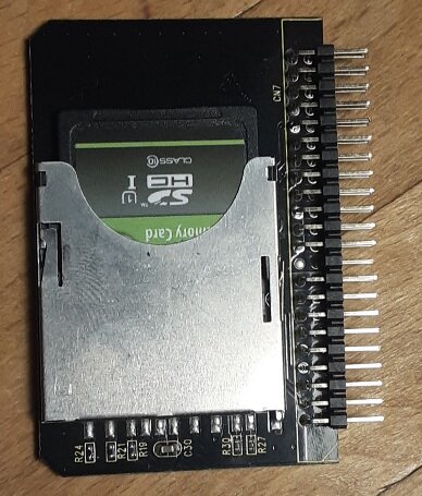

Ja, die Ausgänge Stereo Main plus Monitor sind Cinch, dazu noch spdif.

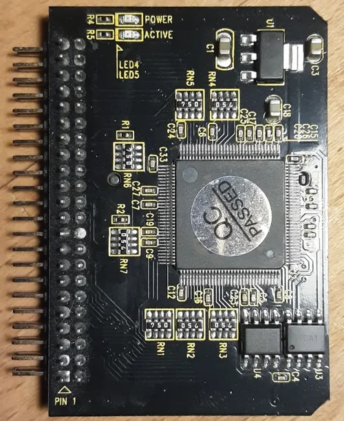

Ich glaube es ist nicht SCSI, sondern noch davor... irgendne PC/Hardware-Schnittstelle (API? ), statt der Festplatte hängt jetzt einfach das SDcard Board dran. War kinderleicht einzubauen/ einzustecken.
M.i.a.u.: qwertz123
  • #53
Das sind 44 Pins incl 1 "Dead Pin" (Marker), also IDE/ATA Schnittstelle für 2,5" Festplatten (normales IDE hat 40 Pins, bei den kleinen Platten ist die Spannungsversorgung und die Master/Slave Jumper mit dabei), SCSI wären 50pol. Interessant, das Ding hab ich noch nie gesehen, wo gibts das denn?
M.i.a.u.: qwertz123
  • #54
Bei ebay, ich habe eben mal deine specs eingegeben (IDE ata 44 pin SD), da kamen gleich einige Angebote.
M.i.a.u.: qwertz123 und microbug
