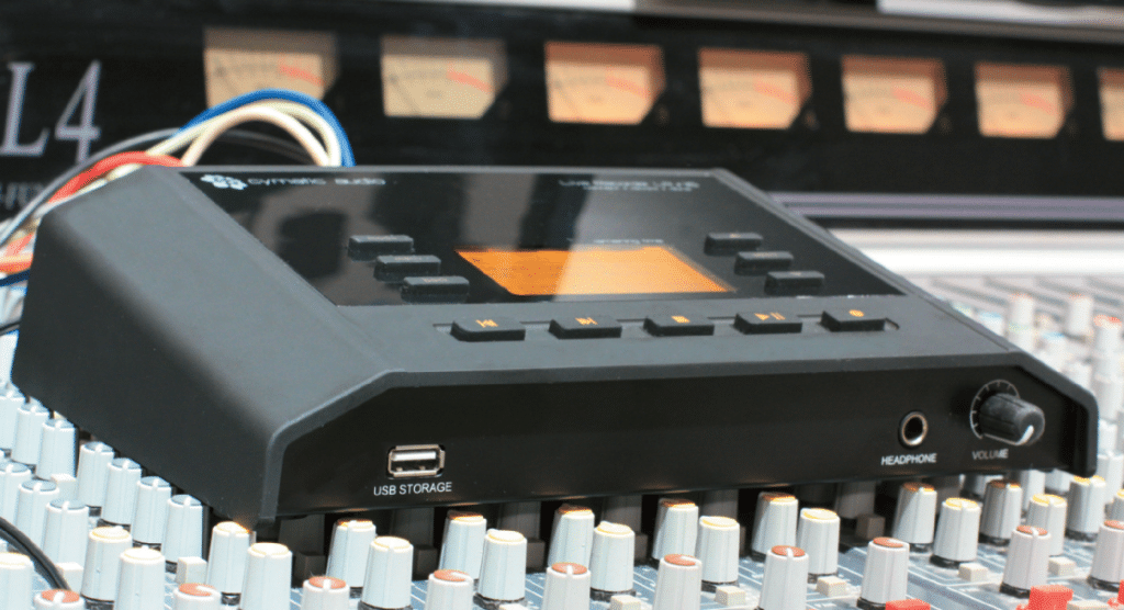

Cymatic LR-16?
die gibt es gebraucht auch immer mal wieder günstig zu haben.
ich habe selber noch keinen genutzt, kann zur handhabung nichts genaues sagen.
das a&h ice-16 lief mir gebraucht schneller über den weg.
sonst wäre es wahrscheinlich ein gebrauchter cymatic geworden.

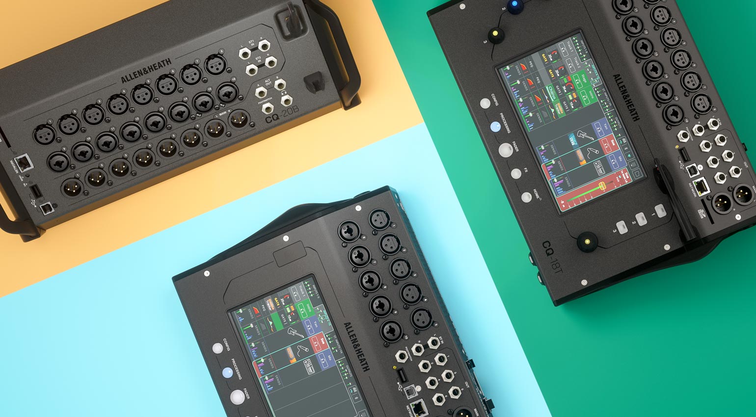

Allen&Heath hat heute was Neues vorgestellt, was ziemlich gut ausschaut, besonders das Kleinste Modell:
Hier gibt's einen Thread:
