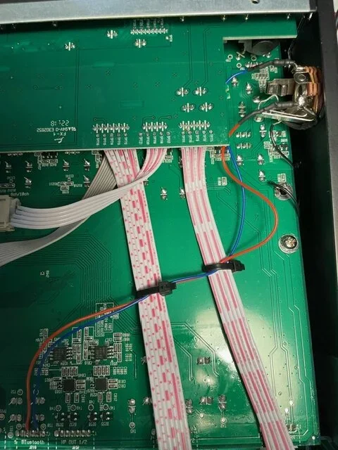

Ich habe den Einbau gestern vorgenommen. Allerdings habe ich nach einem ersten Test die Koppelkondensatoren wieder entfernt. Die haben bei mir zu einem signifikant schlechten Rauschabstand und fehlendem Low-End geführt. Bin mir auch nicht sicher, ob der Pulldown wirklich notwendig wäre.

Habt Ihr bei SD Card Aufnahmen ein leichtes Summen oder sind die bei Euch einwandfrei? Falls Letzteres, welche SD Karte benutzt Ihr?
  • #29
…habe kein Modell 12 (aber andere TASCAM Rekorder die SD-Karten nutzen): ist das Signal sicher mit auf der SD-Karte, also im Audio, oder entsteht es irgendwo im Abhörweg?…
…also: hast Du die SD-Karte in eine ganz andere Umgebung gebracht (anderer Rechner mit anderem Kopfhörer oder sowas) und dort ist das Summ-Signal auch vorhanden? - ist es in der DAW als ‚noisefloor‘ sichtbar?…
  • #30
Ich habe kein Tascam Model 12, aber ein Presonus Studiolive ar16c. Ich meine gehört zu haben, dass die eingebauten SD Rekorder vergleichbar seien.
Die Audioaufnahme habe ich am PC gecheckt und die Störgeräusche entdeckt.
Möglicherweise liegt es ja doch an der SD Karte. Ich nutze eine
Intenso Professional SDHC 32GB Class 10 UHS-I, U3, V30.​
Ps: Sorry fürs Hijacken des Beitrags. 😇
