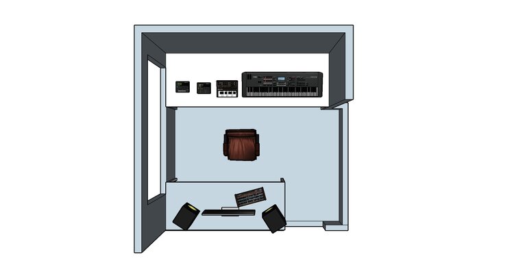

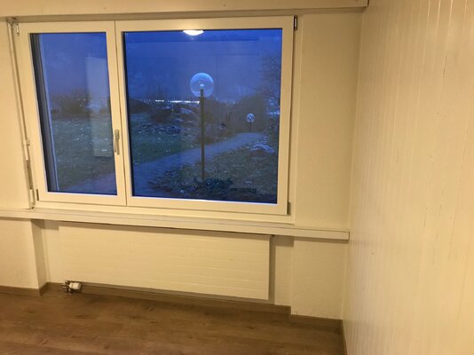

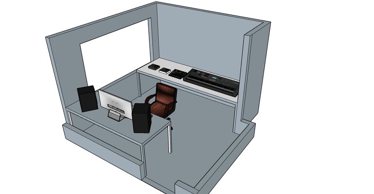

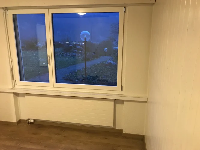

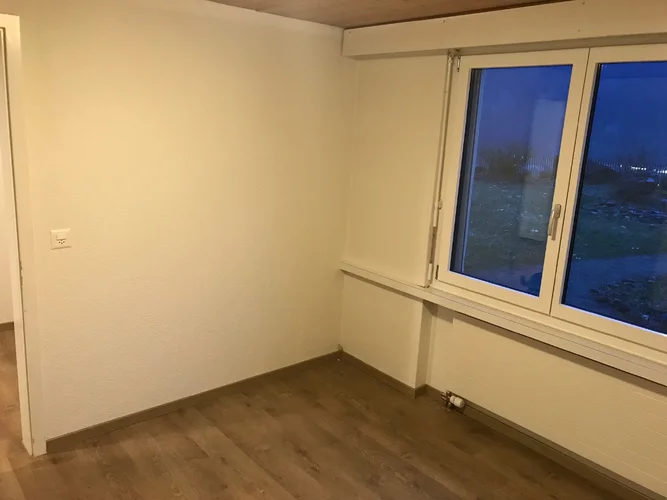

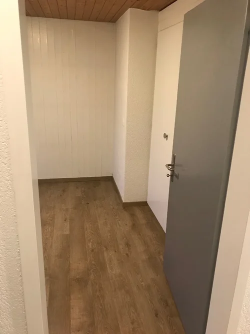

Haus gekauft, 8 qm Studio-Raum konzipieren
Hallo zusammen

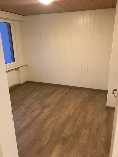

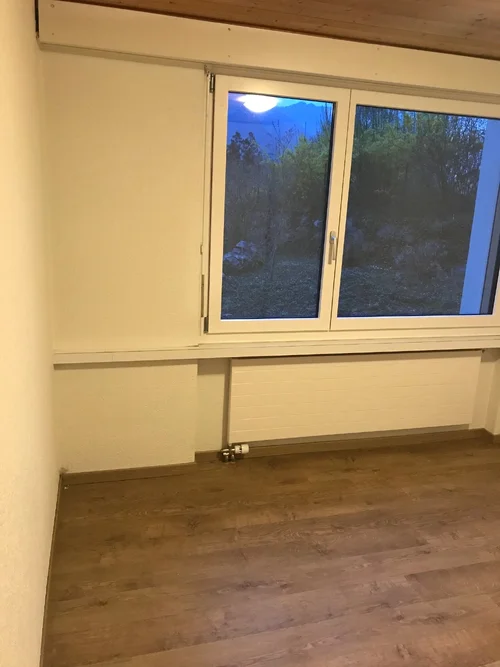

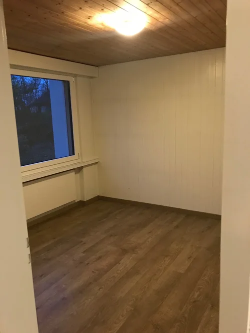

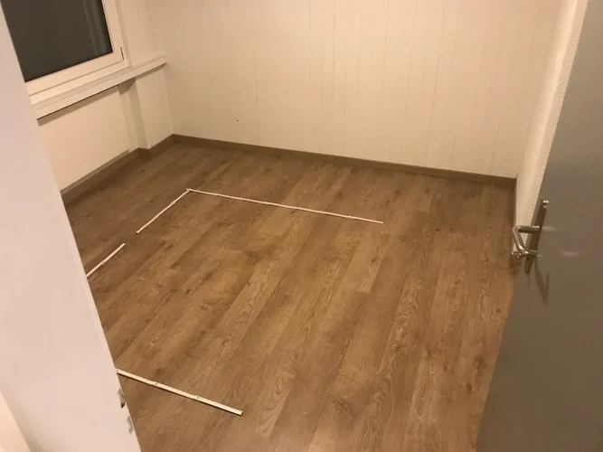

In unserem Haus ist ein kleines Zimmer freigeworden, das ich mir gern als Musik-Studio einrichten möchte. Bisher hatte ich immer nur einen Tisch im Büro der in sonst einem Zimmer, wo gerade Platz war.
Leider ist der Raum relativ klein und ich bin mir unschlüssig darüber, wie ich es einrichte. Dazu habe ich mal einen Vorschlag gemacht (Letztes Bild unten) und würde gern Eure Meinung dazu hören, ob das so überhaupt Sinn macht.

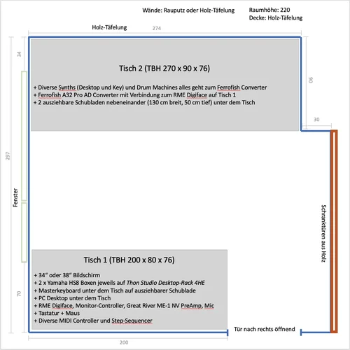

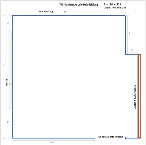

Ich habe den Raum so gut es ging, fotografiert und mir dann mal eine Skizze gemacht. Im Bild "IMG_2228" seht ihr, wie ich das ganze mal in einer U-Form Anordnung probiert hatte. Das gefiel mir aber irgendwie nicht, zumal ich dann dort, wo das Fenster aufgeht, nix hinstellen kann.
Da ich bezüglich Ergnomie und Raumakustik sehr wenig Erfahrung habe, würde ich mich freuen, wenn ihr mir hier ein wenig helfen könntet.
Viele Grüsse
Nico

M.i.a.u.: ganje und psychosonic
Salut, ein quadratischer kleiner Raum - eher schwierig betreffend Akustik(Du wirst bei der Größe in der Mitte des Raumes sein->Reflektionen von hinten) zumal Du da kaum Platz hast für Massnahmen.
... erster Gedanke:
- Abhören und Pult an die Fensterseite. Schwere Vorhänge vorausgesetzt würde sich die Abhörsituation verbessern

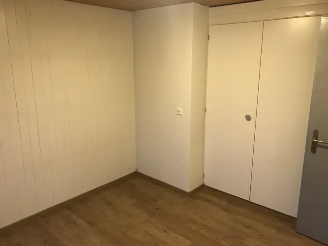

- die Holzschranktüren durch Jalousien o.ä. ersetzen bzw. akustisch behandeln (Pyramidenschaum ...) - spart Platz und macht den Raum trockener
- Gear/Outboard an die kurzen Seiten platzieren
- wg. Resonanzen/Bassmumpf: Raummodenrechner befragen
Zumindest habe ich das mit meinem Hobbykeller so gemacht - er ist ähnlich "groß" (ca 10qm). Allerdings ist er eher nicht quadratisch, sondern eher "schlauchförmig" - und hat keine plane Decke (was gut für das Schalleflektionsverhalten ist). Meine Abhören stehen an der langen Seite - und in die beiden Ecken der Längsseite habe ich noch Basstraps gestellt.
M.i.a.u.: nicogrubert
Für die Schranktüren hatte ich auch Pyramidenschaum vorgesehen. 4 Bassfallen stehen auch schon parat.
audiot, du würdest also Tisch 1 quer vors Fenster stellen und dann je 1 Tisch links und rechts an die kürzere Wand?
... nicht quer vor die Fensterfront, sondern längs (und schwere Vorhänge davor - Molton o.ä.).
Und ja: Den Rest würde ich genau so aufbauen.

je kleiner ein raum ist, desto weniger geld kostet es den raum komplett schallzudämmen.
falls das fenster dabei stört: fenster lassen sich notfalls zumauern.
M.i.a.u.: freidimensional und Tom der Wessi
Das Fenster bleibt, sonst sehe ich die knapp 3000er mit dem Schnee nicht mehr. 🏔
für Raumakustik hab ich ein Budget von ca. 1000.- eingeplant, würde das aber von jmd. machen lassen, der mehr davon versteht als ich.
M.i.a.u.: einseinsnull
Wie weit du mit 1.000 Euro bei Akustik kommst, kann ich nicht einschätzen, aber nach viel klingt das nicht, wenn es eine dafür spezialisierte Firma machen soll.
Die wichtigste Frage ist, wie viel Energie, Zeit und Geld du allgemein reinstecken möchtest.. Wenn ich die Zeit und Lust dazu hätte, würde ich den Schrank rausnehmen und Einen mit Schiebetüren bauen, der an der Wandkante abschließt, damit ich einen nahezu quadratischen Raum bekomme.
Wenn das soweit abgeschlossen wäre, würde ich es mir so einrichten, dass ich mich darin wohl fühle. Dann alles aufstellen, wie ich es gern hätte, ein Messmikro kaufen, Absorber selbst bauen, analysieren und rumprobieren.
Vorsicht mit dem Pyramidenschaum. Dieser frisst gerne Frequenzen, nicht nur den Hall. Sollte also nicht willkürlich angebracht werden.
Der Raum ist viel zu klein. Vergiss die Akustik und besorg dir für die 1000€ nen gescheiten Kopfhörer.
Schöner Ausblick, den würde ich mir nicht mit Türmen von Absorbern schmälern wollen. Vielleicht schaust du dir das Wirkprinzip einer Double Bass Array an. Hier hatte doch ein User etwas ähnliches aufgebaut, ebenfalls in einem kleinen Raum mit nur vier DIY-Subs, wenn ich nicht irre... Dann Erstreflexionen bekämpfen und fertig...

M.i.a.u.: Synthesilent
Hier mal deine Idee mit meinen Instrumenten als 3D-Entwurf.
Zum Größenvergleich..
Auf kleinerem Tisch sind:
- KRK Rokit 8er
- 32" Bildschirm
- Prophet Desktop
Auf dem Größeren:
- Digitakt
- Digitone
- Monologue
- Yamaha MOX8
Sieht etwas eng aus, aber könnte doch gemütlich sein..
