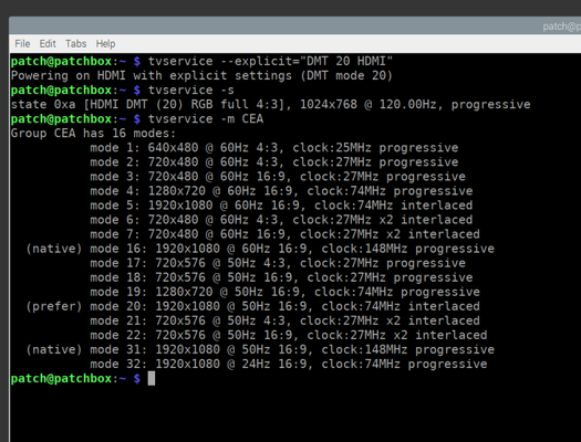

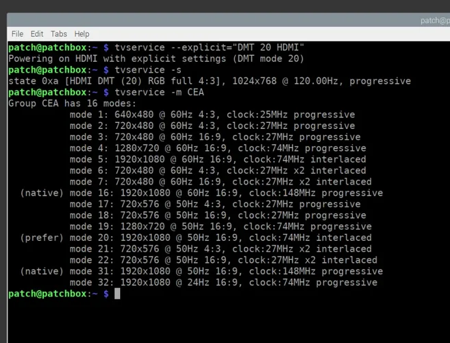

Ich hab jetzt den ganzen Tag rumgemurkst, um von meinem RPi4 ein Bild auf den Fernseher (HD 1080 - nicht 4K) zu kriegen - ohne Erfolg.
Es ist ein RPi 4 8GB mit einer Blokas Pisound und dem OS von Blokas namens Patchbox und zwar alles frisch und jungfräulich.
Ich hab schonmal meine boot/config/txt drangehängt - da hab ich auch schon einiges probiert.
Irgendwas kommt da wohl auch an, immerhin sagt der Fernseher "Format beim Ausgabegerät überprüfen"
was ich bzgl cmd tvservice gemacht habe, kann man hoffentlich auf dem Bild sehen.
Grüße von Eddy
@Eddy V.
probier mal folgende Einträge:
1080p@60
Code:
hdmi_group=1
hdmi_mode=16
oder
1080p@50
Code:
hdmi_group=1
hdmi_mode=31
beide Modes werden der Ausgabe nach von deinem TV nativ unterstützt.
ggf. auch mal eine oder beide von diesen Optionen:
Code:
hdmi_drive=2
hdmi_safe=1
setzen.
Benutze beim RPI4 den HDMI 1 Ausgang, das ist der neben dem USB-C für Power!
PS:
Was du mit dem ersten Befehl gemacht hast ist DMT Mode 20 zu setzen, das wird dein TV nicht unterstützen... benutze am TV die CEA Modes.
Ich hab jetzt alles durch: Das Setting ist jetzt state 0xa [HDMI CUSTOM RGB lim 16:9], 1920x1080 @ 50.00Hz, progressive, das muss die Glotze können.
/usr/bin/tvservice -n
device_name=SHP-SHARP_HDMI
ist auch ok (überhaupt tvservice - da kann man viel machen, es bringt nur alles nichts)
Vielleicht habe ich doch ein nicht geeignetes HDMI Kabel
