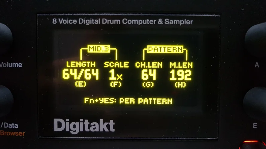

Hallo Leute, wie mache ich dass diese Sequenz konstant bleibt? An einer Stelle wird die erste Note zwei mal abgespielt.
Solche Sequenzen kennt man ja von Acidlines mit ein-zwei Noten was im Loop läuft. So soll auch meine Sequenz laufen.
Wurde mit Digitakt gemacht, ein Takt lang mit 12 Steps. Es spielt vier Takte normal, wie ich es will.
Aber wenn der fünfte Takt anfängt, wird die erste Note gespielt was bei Step drei liegt, und springt dann sofort auf die eins.
Wenn es zu leise ist, würde ich es nochmal lauter rendern.

pattern länge pro track + M.Len auf INF + du wirst dir n passendes setting für die ch.len aussuchen müssen (am besten ein vielfaches von 12)

Wie @verstaerker schon schrieb, es gibt M.len und Ch.len. wenn M.len auf inf steht musst du Ch.len einstellen, z.B. auf 16. Dann wird sich das Pattern bei einem Patternwechsel verhalten als wäre es ein 16 Step langes Pattern.

ja da musst du dich eben entscheiden . ein vielfaches von 12 oder 16 .. oder eben das kleinste gemeinsame vielfache . 48 würde ich behaupten

Also bei m lenght 192 wechselt er das pattern ohne dass es bei der 12 step Spur zu springen kommt. Ich hätte es gerne dass es nach 64 Schritten wechselt. Weil das zweite pattern nicht so lange spielen soll. Eben so lange wie der Basslauf 64 Schritte.

M.len 192, ch.len 64 und den Track auf dem die 12 Step Sequenz liegt auf 12 Steps stellen.
Bei ch. Len. 12 spielt er die Bass Spur nicht ganz durch, sondern nur die erste Note.

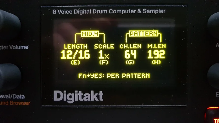

Ch.len 64, M.len 192, track length 12.
Ok so wechselt er zwischen pattern eins und zwei nach 64 Schritten. Jedoch die erste Note der zwölf Schritte Spur wird zweimal abspielt. Er spielt sie ab und springt wieder auf die eins.
Bass Spur linkes Bild
Arpeggio rechtes Bild
