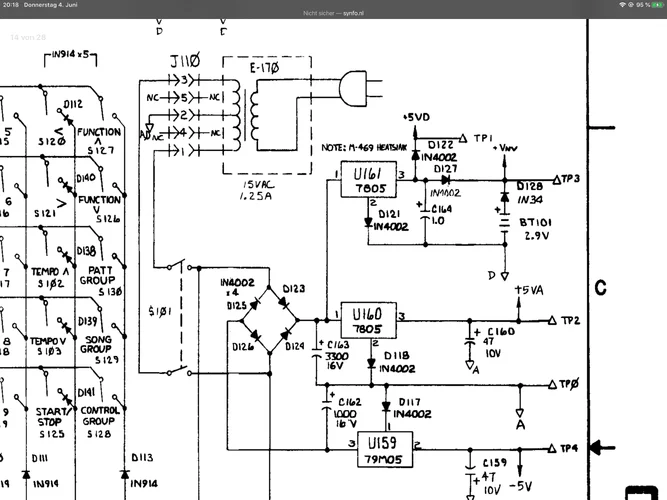

Der Multi Trak benötigt das gleiche Netzteil wie der Tom. Dabei handelt es sich um ein Wechselspannungsnetzteil mit 15 VAC. Das Problem dabei: Das Netzteil muss dreipolig sein. Der Trafo hat also auf der Sekundärseite (also wo der Synth dran kommt) einen Mittelabgriff. Das bedeutet, dass einmal 15VAC und zweimal 7,5 VAC zur Verfügung stehen müssen. Alles andere funktioniert nicht! Einen solchen Trafo zu bekommen ist ziemlich schwierig!
Schau mal hier: http://www.tauntek.com/SCIMultitrak.htm
Danke für die Korrektur, aber Deine Aussage...
...ist auch nicht korrekt, denn gemäß dem PDF von der von Dir geposteten Seite, braucht man nur zwei mal 7,5VAC, und nicht die 15VAC - wobei der gute Bob Grieb deutlich sagt, dass unter 15V sofort die Spannungsregelung zu flattern anfängt. Also sollten wir beide doch lieber einen 2x8V Trafo empfehlen. Das packen die Spannungsregler noch ohne nennenswert höhere Wärmeabgabe.
Sowas gibts natürlich nicht als Standard-Steckernetzteil; muss man selber basteln. ZB der Trafo könnte leistungsmäßig passen.
Bitte nur selber basteln, wenn man weiß, wie man das sicher in ein sicheres und korrekt belüftetes Gehäuse kriegt, und die nötige Sicherung reinbaut.
PS: Die Anleitung von Bob Grieb mag ok sein für amerikanische 115V, aber hier mit 230V ist es eher spaßfreie Zone, eine Spannungssubtraktion mit der Sekundärspule zu machen.
Also zumindest ist deine neue Antwort weit weg von dem, was du vorher geschrieben hast. Ob der Synth neben den 2x7,5VAC auch die 15 VAC benötigt, ist aus dem von mir geposteten link nicht zu ersehen, daher sei das mal so hingestellt. Das originale SCI Netzteil liefert zwischen den Pin 1 und 5 15 VAC und zwischen Pin 1 und 3 sowie zwischen Pin 3 und 5 je 7,5 VAC, das ist für mich die Maßgabe und etwas anderes würde ich nicht empfehlen.
Moin,
bin auch auf der Suche nach einem Netzteil für den TOM. Sind laut Recherche identisch. Die Amis wollen 150$ dafür...
Auf dem Schaltplan haben 2 der 5 Kontakte, keinen Kontakt. Ein Anschluss ist mit AD gekennzeichnet. Hat jemand eine Idee was das bedeutet?
Sollten doch eigentlich 2x7.5V Anschlüsse sein, oder doch 15V AC ?
