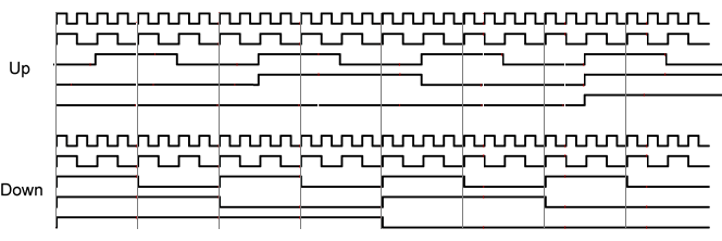

Das funktioniert leider nicht. Ein A160 ist ein Upcounter, der im Musikalischen SInne völlig schräg zählt. Immer die fallende Flanke der vorherigen Teilerstufe triggert die nächste Teilerstufe. Das was als ein 1/4tel beschriftet ist, kommt tatsaechlich auf das fünfte sechzehntel !
Hier der Unterschied als Grafik. Oben was der A160 als Up-Counter ausgibt, unten was man eigentlich bräuchte: ein Down-Counter

Nö, dafür gibts keine Lösung mit Invertern. Man bräuchte zwischen jeder Teilerstufe innerhalb des ICs einen Inverter - und in das IC kommt man nicht rein. Punkt.
Das Problem ist, dass nur der Clockeingang auf die erste Stufe auf der positiven Flanke teilt. Alle nachfolgenden Stufen teilen auf der negativen Flanke der vorherigen Stufe. Das sieht man ja in der obigen Grafik.
