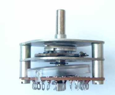

Da gibt es doch so "hübsche" Drehschalter... :roll:
Im Bild einer mit 16 (!) Schaltstufen:
