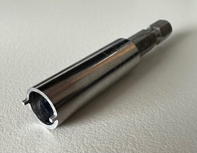

Habe gerade schon mal den Tuner bei Aleksei geordert.
@Horn: Durch welchem Paketdienst erfolgt die Zustellung, DHL/Post?
Habe gerade schon mal den Tuner bei Alexsei geordert.
Das weiß ich leider nicht mehr. Irgendwann kommt das an. Ich glaube mit der regulären Post. Dauert ein wenig.
