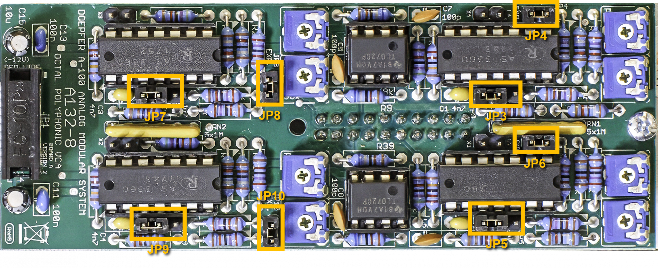

Aber weil zwischenzeitlich auch bei mir der Doepfer Poly VCA im Case angekommen ist: Hier ein Bildchen der Jumper, um die 2. VCAs auf exponentielle Kennlinie umzustellen (Hüllkurven). Ich setze immer die "gleich ins Auge springenden" roten Jumper von MPE ein.
@Horn: Du kannst die Abbildung gerne auch auf Deine Seite (unten) legen - oder ich sende Dir die RAW/höhere Auflösung zu - ich fand die Einstellung der Jumper auf Deiner Abbildung nicht einfach zu erkennen. Aber dennoch - auch ich schaue IMMER auf Deinen Seiten nach. 👍

Oh, peinlich, Murks-Photo verwendet (Fokus auf die Platinenbeschriftung, aber leicht schräg aufgenommen und viel zu wenig abgeblendet, damit war der linke Teil des Moduls unscharf). Hab jetzt eine neue Aufnahme eingebaut, bei der man die Jumper hoffentlich etwas besser erkennen kann. Danke für den Hinweis!
https://a100.ideenhase.de/2022/12/18/a-132-8-octal-poly-vca/
So sieht's jetzt aus:
Andreas

Hi Andreas:
danke für die jetzt viel bessere Aufnahme - aber darf ich da nochmal nachfragen?
Nach meinem Verständnis sind die Jumper jetzt in dem Bild nicht korrekt gesetzt: das ist eine "Misch-Konfiguration".
J4, J6, J8, J10 sind gesetzt => Exponentiell
J3, J5, J7, J9 sind UNTEN gesetzt (weg von den 4 Trim-Potis) => Linear
Deine Tabelle auf der Internet-Seite darunter beschreibt es richtig: Für exponentielle Kennlinie des 2. VCA müssen J3, J5, J7, J9 OBEN gesetzt werden (gemäß Platinenbeschrifgung und zu den Trim-Potis hin).
Andreas

Hi Andreas:
Stimmt, oh je. Warum hab ich die so komisch gesetzt???
Ist jetzt korrigiert, hab jetzt soger rote Jumper verwendet. :phat:
Andreas
