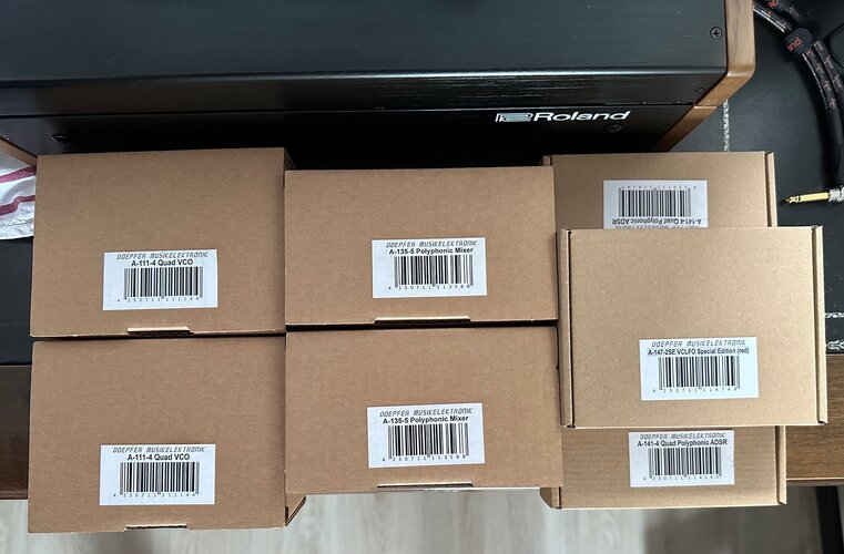

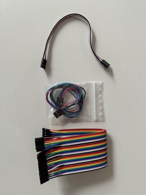

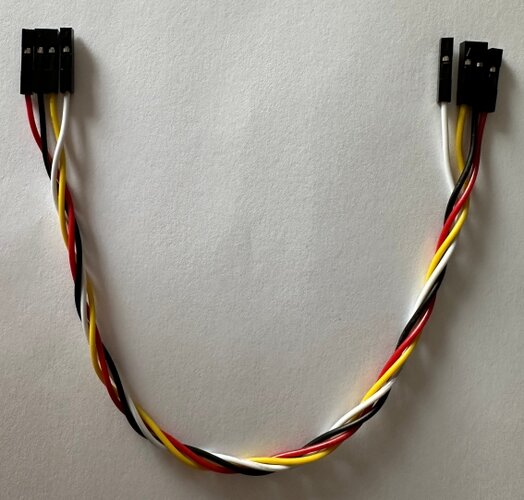

Die ersten Module sind nun da:

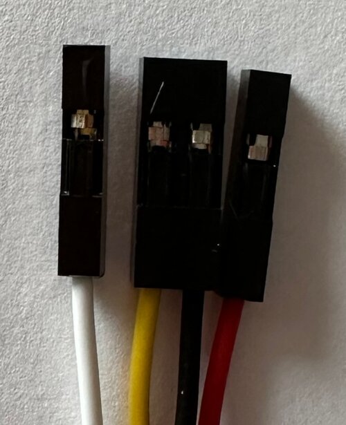

Sowie ein paar unterschiedliche Kabel um auszuprobieren, ob diese auch wirklich passen:
Ideal ist das kurze (20 cm) Flachbandkabel mit 4fach-Steckern. Bei dem längeren Kabel (40 cm; in dem Tütchen) sind die vier Adern leider nicht miteinander verbunden, was mehr Kabelsalat bedeutet. Das Kabel mit den Einzelsteckern soll für die VCOs sein, bei denen die Anschlüsse auf der Platine nicht direkt nebeneinander liegen.
Eventuell bestelle ich mir auch ein Set mit Crimpzange zum selber Konfektionieren. Das ist wohl schon für um die 25 Euro zu bekommen. Dann kann ich die Kabel sogar in der jeweils benötigten Länge anfertigen.
M.i.a.u.: Modie und Horn
  • #92
Viel Spaß!

Na ja, das MIDI-Interface, das Filter und der VCA sind nicht zu sehen. Da fehlen also schon noch entscheidende Komponenten. Ich würde außerdem nicht mit der internen Verkabelung anfangen, bevor nicht auch der A-171-4 Quad Slew Limiter da ist.

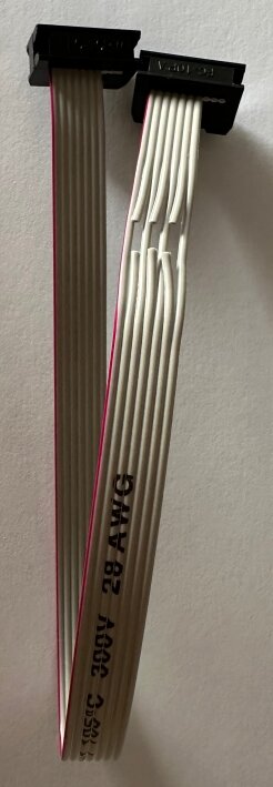

Dann eher Einzelleitungen selber crimpen.
Ich hatte eigentlich dem Flachbandkabel den Vorzug gegeben, weil dann nicht so ein Kabelsalat entsteht. Zudem sitzen die Dupont-Mehrfachstecker in der Regel fester als die Einfachstecker. Das ist zumindest meine Erfahrung vom PC-Bau. Außerdem ist das mit den Mehrfachsteckern weniger Gefummel. Was Vibrationen betrifft, könntest Du allerdings recht haben. Die Arduino Kabel sind wohl auch dicker als gewöhnliches Flachbandkabel, wie es beispielsweise im Computerbereich eingesetzt wird: AWG 24 (0,2 qmm) vs. AWG 28 (0,09 qmm).

  • #97
Jo, passt schon - die Mehrfachstecker sind definitiv praxistauglicher, keine Frage. Meine Bedenken gehen nur in die Richtung, die dünneren Litzen der Flachbandkabel auseinanderzuziehen (für das Rastermaß 2,54) und diese in Mehrfachstecker zu löten oder zu crimpen. Eine aus der Summe der Einzellitzen ist immer die kürzeste - im Modul sitzen die beiden Endpunkte, die Stiftleisten, immer versetzt und eine der Einzellitzen hat die größte mechanische Spannung, den größten "Zug", hängt aber an den anderen Litzen im Flachbandkabel fest (die Spiel/Bewegung haben) - und das vibriert dann ordentlich vor sich hin und zerrt. Daher lieber die dickeren Einzellitzen, aber diese dann schon in Mehrfachsteckern. Typischerweise lege ich alle 10 cm einen 2cm langen Schrumpfschlauch auf die Einzellitzen, dann bleiben die wieder etwas gebündelt... 🙃

Beim VCO ist bei den Waveform-Anschlüssen extrem wenig Platz (die Pins berühren teilweise schon die Chips). Daher werde ich die Steckergehäuse wohl am besten entfernen.
PS: Die 4fach-Stecker sitzen recht fest. Da habe ich wenig Bedenken, dass die sich lösen könnten.
... vielleicht bin ich da noch nicht klar genug geworden... Das Problem sind nicht die 4fach Stecker, die lösen sich sicher nicht, die rutschen nicht von der Stiftleiste. Aber: was durch Vibrationen bricht, ist die dünne Litze. Die bricht direkt hinter den Löt- oder Crimp-Stellen im Stecker, insbesondere, wenn das Gewicht der anderen Kabel aus dem Flachbandkabel noch an einem einzigen dünnen Leiter hängt... Das mag ja auch 1-2 Jahre gut gehen... Daher werden (insbesondere Luft-/KFZ-Bau) nur gebündelte/umwickelte Einzellitzen verbaut, die sich einzeln bewegen/federn/vibrieren können... Aber durchaus in ein Verbindungssteckergehäuse münden. 🙃

Okay, verstehe! Bei den Dupont Stecker stehen die niedrigen Kosten klar im Vordergrund - vergleichbar mit Cinch/RCA. Erstmals habe ich die vor 30 Jahren in PCs bei Mainboards und CD-Laufwerken angetroffen. Für Bereiche mit höherem Qualitätsanspruch, wie die von Dir genannten, sind die definitiv ungeeignet.
Ich habe jetzt auch 4fach-Kabel mit Einzeladern in den Längen 20, 40 und 70 cm bestellt. Für die meisten Verbindungen sollten 20 cm ausreichen. Kürzer macht keinen Sinn, weil man die Module dann nicht mehr einzeln entnehmen oder einsetzen kann. Die 20 cm langen Flachbandkabel sind sehr leicht und das Kabel mit 5 mm halb so breit wie die 4fach-Stecker (10 cm). Andauernde Vibrationen sind da möglicherweise ein Thema, das Gewicht imho jedoch eher nicht. Da mache ich mir an anderen Stellen ehrlich gesagt mehr Sorgen. Als ich z.B mein XAOC Sarajewo aus seiner Verpackung genommen hatte, lag die hintere Platine noch drin. Diese hatte sich vom Modul gelöst, weil sie einfach nur mit den "Dupont" Platinenverbindern aufgesteckt wird - keine zusätzliche Verschraubung oder ähnliches. Trotzdem werde ich Deinen Rat beherzigen und Kabel mit Einzeladern verwenden - zumindest bei den längeren Verbindungen.
Ich weiß schon - ich nerve manchmal... 👍 Sorry für das.
War nur so ein Gedanke, denn es geht ja um ein Case - also mobilen Einsatz. Lange Road-Touren... Und ich weiß von so einigen Bands, die dann verwundert feststellten, dass E-Gitarren, Amps, Mischer nicht mehr gingen nach einigen Bühnenaufbauten. Sicherlich gehen die "Aufbauer" beim Bühnenbau manches mal mit den Cases auch nicht gerade lieblich um beim Ausladen aus dem Tour-LKW, beim Schmeißen auf den Plattenwagen, dann wieder auf die Hebebühne werfen...War ja ein paar Jahre dabei...
PS: ... und hab' das Zeug dann repariert oder Tour-Fertig gemacht... 🙃

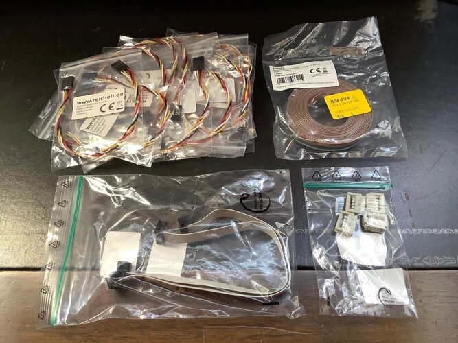

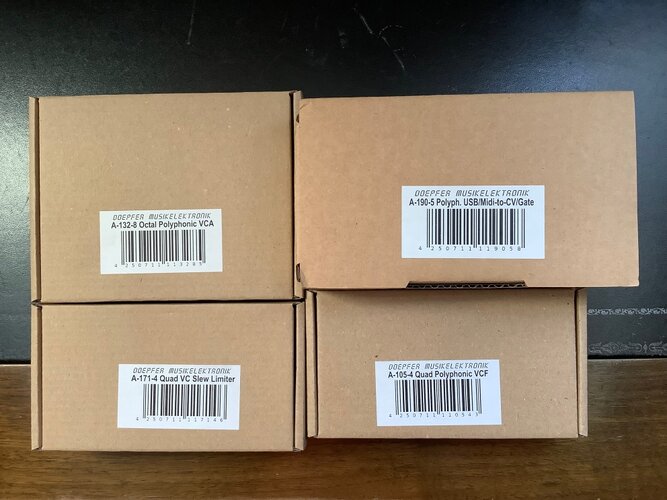

Heute sind die restlichen Poly-Module sowie Kabelmaterial angekommen:

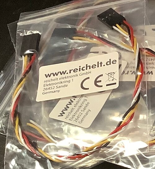

@Modie: Was hältst Du von den "Dupont" Kabeln? Die sind 20 Zentimeter lang und kosten pro Stück gerade mal 43 Cent.
M.i.a.u.: Modie
  • #109
Reichelt: einer meiner Stammlieferanten seit Jahrzehnten. Die 4er Dupont sind schon sehr ordentlich und dürften für nahezu alle Fälle reichen (habe die auch teilweise im Einsatz für Prototypen). Parallel arbeite ich an einer Lösung mit dünnen 0,25 qmm FLRY (Fahrzeugkabeln)... Mal sehen, wann/was das wird...
Ansonsten sieht das ja sehr schön aus bei Dir: alle Kasterl sind da - das wird doch ein fröhliches Schrauben! Bin sehr gespannt auf den Fortschritt! 🙃

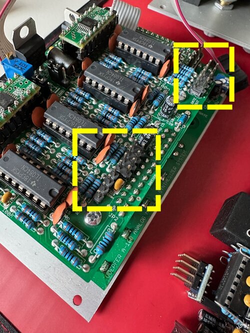

Heute sind die fertigen Micro-Multiples von Doepfer angekommen:
Preis für zwei Stück: 26,50 € inkl. DHL Versand. Vier kurze Patchkabel lagen auch noch mit im Karton :)
Was ich jetzt aber erst gesehen habe: Die Anschlüsse für Gate und CV sind am MIDI-Inferface offenbar mehrfach vorhanden:
Für GATE OUT sind es zweimal 4 Pins (rechts oben im Bild) und für CV dreimal 4 Pins (Bildmitte). Im Manual, welches auf der Doepfer Website zum Modul heruntergeladen werden kann, ist nur jeweils eine Reihe mit 4 Pins abgebildet und beschrieben. Meine Vermutung: Bei GATE OUT sind die Anschlüsse einfach parallel (für den direkten Anschluss von zwei Hüllkurvengeneratoren). Aber was ist mit den drei CV OUTs (?) ohne Beschriftung? Ist das jetzt dreimal CV1, für bis zu drei VCOs (ohne Micro-Multiple), oder CV1, CV2 und CV3?
@Horn: Weißt Du, ob das bei Deinem A-190-5 auch so aussieht? Und wenn ja: Wie ist das bei Dir verkabelt bzw. an welchen Pins ist der Slew Limiter bei Dir angeschlossen?
Tut mir leid, das ist zu lange her. Das weiß ich nicht mehr. Und ich will es jetzt nicht ohne Not aufschrauben und nachsehen. Ich bin froh, dass das alles bisher funktioniert, wie es soll. Teilweise waren die Verbindungen mit den von mir verwendeten Kabeln ganz schön wackelig. Daher rühre ich nicht dran, bevor nicht etwas nicht mehr funktioniert.

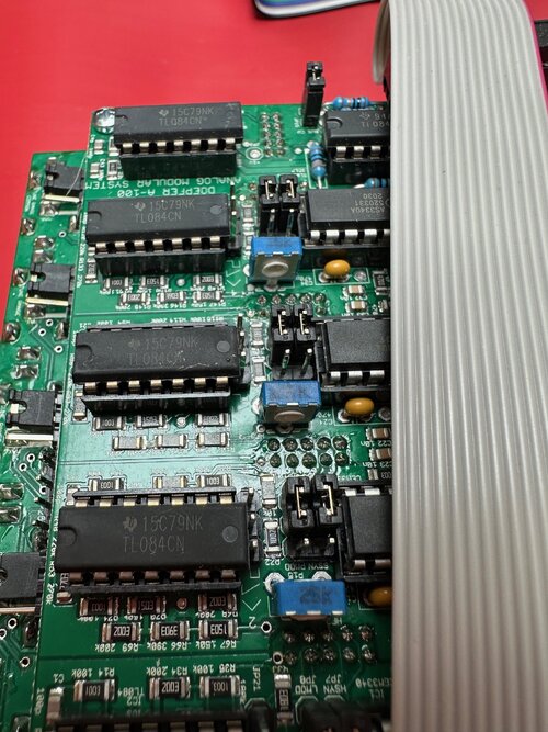

  • #113
ich arbeite fleißig an meinem eigenen Poly-MIDI-Interface

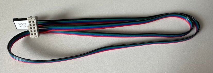

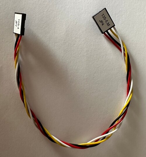

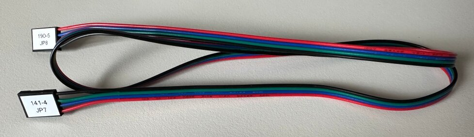

Kurzes Update:
Am A-190-5 scheinen der CV1- und der Gate-Ausgang mittlerweile doppelt ausgelegt zu sein. Dementsprechend kann man zwei VCOs und zwei Hüllkurvengeneratoren nun direkt (ohne Micro-Multiples) anschließen. Soll CV über den Slew Limiter A-171-4 gehen, wird jedoch weiterhin ein Multiple benötigt. Hinweis*: Portamento geht mit der aktuellen A-190-5 Firmware auch ohne A-171-4. Dann allerdings ohne „ungenaue“ Fotowiderstände bzw. „mathematisch genau“.
*) Quelle: a100.ideenhase.de
Aufgrund des jetzt wohl vorhandenen internen CV2-Ausgangs habe ich mich entschieden, die Velocity-Verbindung vom MIDI-Interface zum VCA nun doch herzustellen. Dazu wird lediglich ein Spezialkabel benötigt (man muss nicht mehr Löten): 4-Pin-Dupont-Buchse auf 10-Pin-Pfostenstecker. Den VCA muss ich ja eh zerlegen, um an die Anschlüsse für die Hüllkurve zu gelangen.

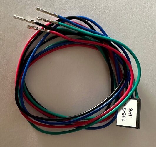

Ich warte aktuell noch auf ein paar 70 cm lange Arduino-Kabel, die ich bestellt habe. Die vorhandenen 40 cm Kabel sind für bestimmte Verbindungen leider zu kurz. Später erstelle ich noch eine Materialliste, falls jemand das hier nachbauen möchte. Nachfolgend schonmal ein paar Fotos von den internen Kabeln.
Arduino, 20 cm:
VCO -> Mixer (40 cm):
Mixer-Kaskade:
Detail:
ADSR -> VCA:

Yeah - danke für die Infos und sauber gearbeitet, schön beschriftet! 🙃

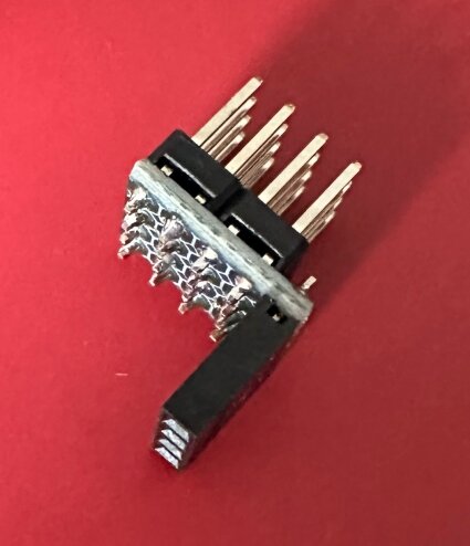

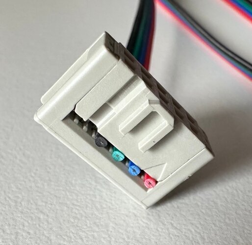

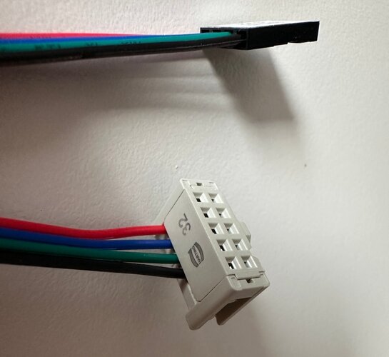

Heute lagen die langen (70 cm) Arduino Kabel im Briefkasten. Die habe ich gleich mal beschriftet bzw. modifiziert (siehe Fotos). Jetzt fehlt nur noch der A-145-2 LFO, dessen Zustellung für morgen avisiert ist. Spätestens am kommenden Wochenende erfolgt dann der Zusammenbau.
Arduino, 70 cm (erhältlich bei roboter-bausatz.de):
Velocity-Steuerung (Dupont- gegen Pfostenstecker ausgetauscht, da am CVX-Anschluss des VCAs nur wenig Platz ist):
M.i.a.u.: Modie
