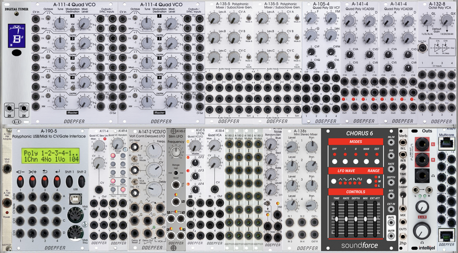

Okay, @Danic ... hier noch einmal ein an Deine Einwände angepasster Vorschlag:

M.i.a.u.: Danic
Ja, sag mal, aber wieso hast Du denn zwei dieser Module, von denen eines bisher nur rumliegt?

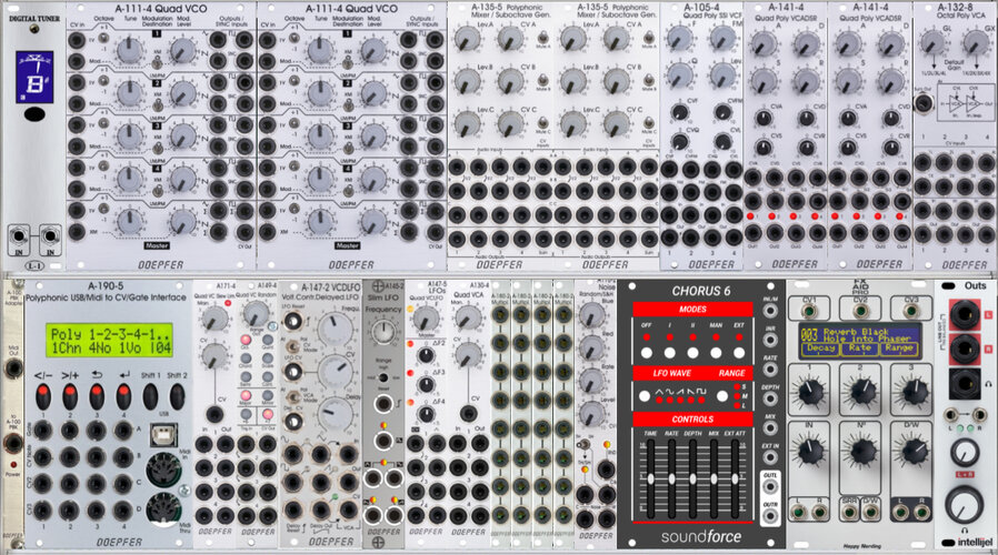

Vielleicht werde ich auf das Multicore verzichten und stattdessen ein Multieffektmodul hinzufügen:
Ich habe jetzt mal das MFX von ALM gewählt. Alternative wäre ein FX Aid XL, welches ebenfalls 6 TE breit ist. Da ich aber bereits FX Aid Pro besitze, wäre das MFX eine Abwechslung.
PS: Ansonsten bleibt es beim letzten Vorschlag von Horn.

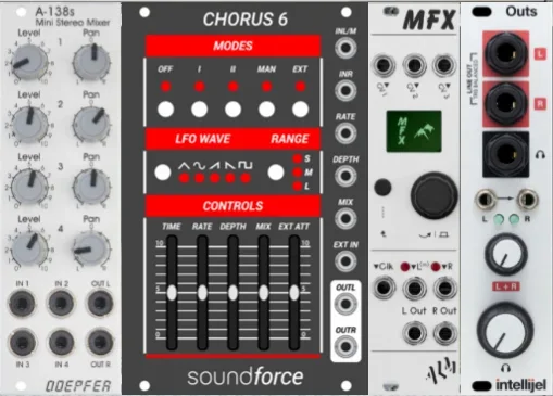

  • #46
Ich könnte mir vorstellen - ohne das Modul von ALM persönlich zu kennen - dass das eine gute Entscheidung wäre.
Alternativ könntest Du natürlich auch auf den A-138s-Mixer verzichten und das Multicore dafür drinlassen. Wie wichtig ist Dir das Verteilen der Stimmen im Stereo-Panorama? (Ich hatte das anfangs in meinem System, fand es aber irgendwann irgendwie doof und habe es zu Gunsten anderer Sachen rausgeschmissen.)
Dann bleiben sogar noch 4 TE frei ... ich habe da jetzt mal das Ring-Modulator-Modul reingeworfen ... es gäbe natürlich viele Möglichkeiten.Bildschirmfoto 2025-08-03 um 01.15.26.webp

  • #47
So'n Bisschen stereo finde ich eigentlich ganz nett. Ob sich das in der Praxis auch bewährt und am Ende nicht nur ein "wildes Herumgetanze" der einzelnen Stimmen ist, habe ich mich allerdings auch schon gefragt. Aber das ist ja das Schöne beim Eurorack bzw. Modularsynths: man kann nachträglich problemlos noch etwas ändern.

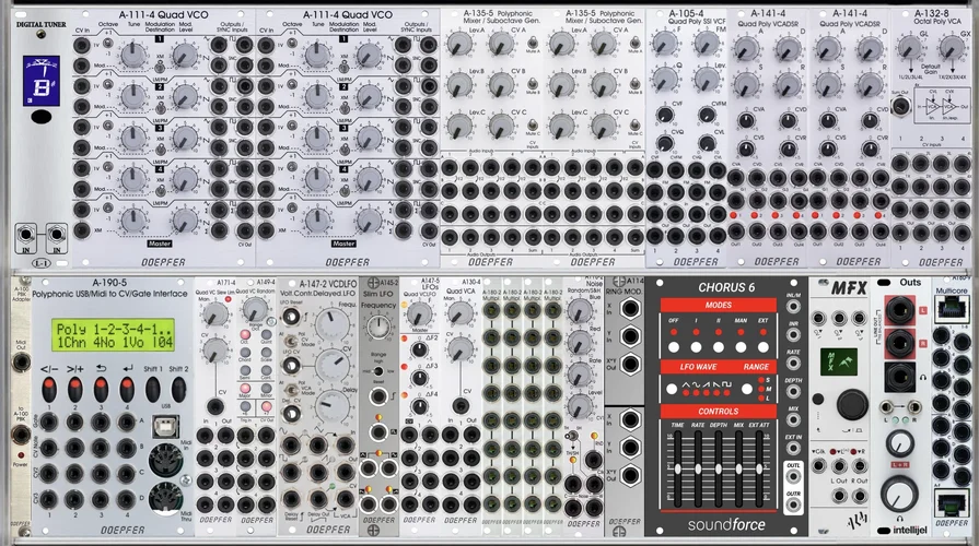

  • #53
Den Stereo-Mixer habe ich, zugunsten eines FX Aid Pro, aus meiner Konfiguration entfernt. Dann brauche ich kein neues Effektmodul zu kaufen, sondern nehme ein bereits vorhandenes aus meinem monophonen Eurorack. Dort habe ich noch weitere Effektmodule, die ich nutzen kann. Dadurch wird der Synth ein wenig günstiger.
