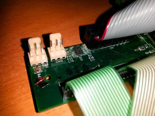

ich glaube, ich bin allen noch das Ende der Story schuldig. Nachdem ich in das Gerät sah, war klar, dass im Bereich der Hauptplatine, wo Touch-Pad und Joystick angeschlossen sind, ein Kondensator ausgelaufen ist und dort alles durcheinander gebracht hat. Auf Reparaturen der (durch den Schaden unerkennbaren) SMD-Bauteile hatte ich keine Lust. Deshalb habe ich den Joystick einfach abgesteckt. Dennoch werden die entsprechenden Parameter automatisch verändert, so dass man bei jedem Sound die Mod- und Pitch-Parameter auf 0 stellen muss, um keine Störungen zu haben.

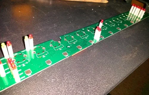

Lange habe ich damit gerungen, ob ich das alles selber anpacken soll und überhaupt die Zeit dafür habe. Zudem habe ich zwar schon ein klein wenig Erfahrung in Sachen Löten, aber das mir verfügbare Werkzeug ist auch nicht das allerbeste. Aber irgendwann hatte ich einfach Lust darauf und griff spontan zum Lötkolben. Als erstes wurde die Controller-Platine gestrippt. Das Entfernen der Poties war relativ einfach, da es auf der Platine recht viel Platz gibt.
Zuvor hatte ich Ersatz-Poties bestellt. Ich habe nicht so genau nach exakt passenden Poties gesucht. Es sollten dann kleine ALPS-Regler werden. Diese hatten allerdings andere Pin-Abstände, aber das konnte man zurechtbiegen :D
Ich hatte nicht den Anspruch, das alles so astrein zu realisieren. Es sollte am Schluss einfach nur funktionieren, damit man den Xio nicht wegwerfen muss. Da bin ich ganz pragmatisch. Etwas schwieriger war das Einlöten der Lautstärke-Poties, weil dort die Pin-Belegung anders war als bei denen, die vorher drin waren (davon hier lieber kein Bild, weil das ganz ganz furchtbare, hässliche Bastelarbeit war).
Am Schluss haben aber alle Regler funktioniert - und das ist ja die Hauptsache...

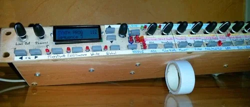

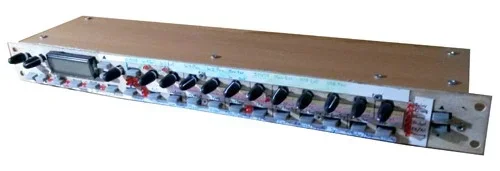

ABER: Ich hatte andere Pläne. Da ich nie wirklich ein Fan des Xio-Manuals war (weil das Ding schwammig und etwas klapprig ist) und der Platz bei mir auch langsam knapp wird (wer kennt das nicht...), wollte ich versuchen, den Xio als Rack-Version zu realisieren.
Das musste über das Wochenende verwirklicht werden, und zwar ausschließlich mit Dingen, die ich im Keller hatte. Es sollte eine simple, pragmatische Lösung sein, denn ich wollte keine Unsummen ausgeben, hatte keinen perfekten Bastelkeller zur Verfügung und die Zeit ist auch knapp. Auf Ästhetik konnte ich in diesem Fall verzichten.
Den Xio kann man zum Glück schon ins Rack-Format bringen. Es kann sein, dass sich Novation sogar diese Option frei hielt. Die Front-Platine hat (fast) die richtigen Rack-Maße und die Hauptplatine ist auch sehr klein und flach. Das Ziel war also 1 HE.
Also wurde eine alte Pressspanplatte zurecht gesägt und die Löcher ausgefeilt. Die Teile wurden noch mit zusammengesuchten Schrauben verbunden und alles, was nicht passte, wurde mit etwas Heißkleber bezwungen :D
Die Tasten sind etwas wackelig und die Poties stehen weit raus. Zudem ist alles krumm und schief, aber die Elektronik ist geschützt und das Gerät ist bedienbar. Dazu kommt noch, dass die Beschriftung an der Frontseite einfach per Hand aufgemalt wurde. Doch das stört mich nicht - und wenn jemand fragt: das muss so sein, ist ganz spezielles einzigartiges Design, und außerdem ist eine trashige Gestaltung jetzt "in"!
Das alles hat mir Spaß gemacht und am Ende hatte ich das, was ich mir vorgestellt hatte. Ich bin deshalb zufrieden. :)
Und mit den Holz-Seitenteilen muss der Klang ja besser geworden sein...
