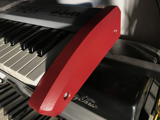

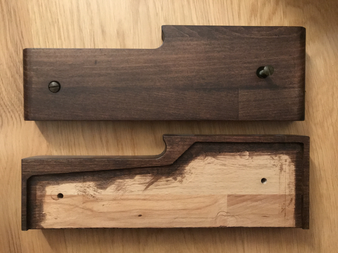

Ich würde mir so etwas selbst herstellen. Massivholzbrett Eiche im Baumarkt besorgen, Vorlage aufs Brett übertragen, Führungsbrett an die Kontur anlegen und mittels Kopierfräser in der Oberfräse diese ausfräsen, zwei Bohrungen anbringen, beizen, ölen, fertig.
Beispiele aus meiner "Manufaktur": (für Döpfer d3m)
an die B3 angelehnt:
alternative Wangen aus MDF gefräst:
